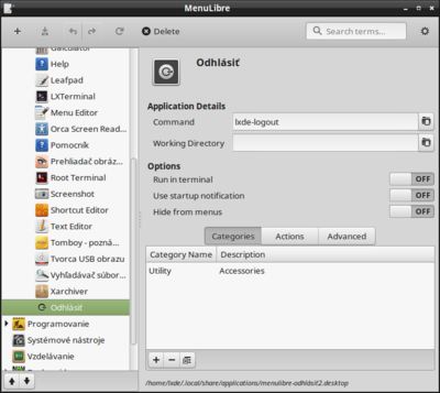

Ako prvé si musíme nainštalovať nástroj menulibre.
Nájdeme ho v Menu - Príslušenstvo - Menu editorsudo apt-get install menulibre
Vytvoríme si položku Odhlásiť v podmenu Príslušenstvo.
Je to vcelku intuitívne ale môžete postupovať podľa článku http://www.linux-mint-czech.cz/xfce-pri ... e-do-menu/
Ikonu zvolíme napr. gnome-logout alebo hocičo iné, robíme to pre seba
Uložiť

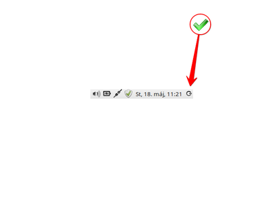

Klikneme pravým na panel a vyberieme položku "Pridať/odstrániť položky panela".
Zrolujeme na koniec -> "+Pridať" -> "Spúšťací panel" -> "Upraviť" -> Príslušenstvo, Odhlásiť, +Pridať, Zavrieť, Zavrieť
Hotovo
