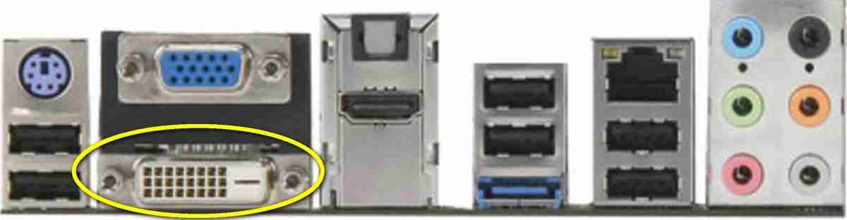

Hmm, teď sem se pozorně podíval na tu sestavu a vidim dva Radeony a bord MSI. Problémy dělá "velká" grafika, malou (na bordu) si nezkoušel?

Omlouvám se, jsem úplný nováček v Linuxu s malou znalosti Win. Jinými slovy "malou (na bordu)" jsem nezkoušel. Jestli myslíš, že to pomůže, můžu to zkusit - popíšeš-li mně nějak laicky jak na to, díky.
Re: LM 17.3 chyby po probuzení
#10 Příspěvek od juhele2014 »
:arrow: To, co vidíš v tý žlutý elipse, tomu se říká DVI. Strč tam kabel od monitoru. Předpokládám, že v biosu je nastavená automatika graf. výstupu, takže se v tom asi hrabat nemusíš ...
