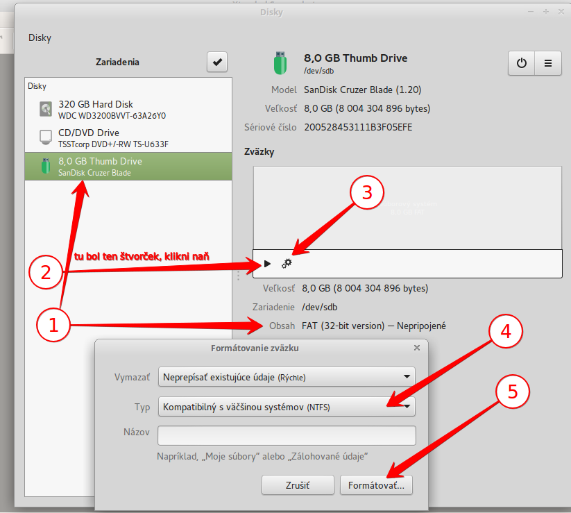

Menu -> Príslušenstvo -> Disky
1) v ľavom stĺpci si klikni na ten flash disk (zrejme bude naspodku), vpravo uvidíš o5 na spodku zápis: "Obsah FAT (32-bit version) — Pripojený do ....."
alebo niečo iné
2) nad tým si klikni na "štvorček" - odpojí zariadenie
3) klik na tie ozubené kolieska
4) vyskočí ti toto okienko, kde zvolíš formátovanie na ntfs
5) potvrdíš formátovanie
chvíľu počkaj, bude sa to tam krútiť, akože pracuje
6) podľa bodu 1) skontroluj, či sa zmenil zápis na ntfs
7) pozatváraj to
8) vytiahni/vlož flash-ku
a je to

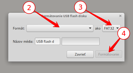

alebo:
1) Menu -> začni písať "usb", vyskočí ti "Formátovanie USB flash disku" (alebo Menu -> Príslušenstvo -> Formátovanie USB flash disku)
2) v prvom prázdnom políčku zvoľ svoj disk
3) vedľa zvoľ ntfs
4) vpravo dole potvrď "Formátovanie"
5) počkaj kým skončí, zatvor
6) vytiahni/vlož
a je to
alebo niečo iné
7) pozatváraj to
a je to
alebo:
3) vedľa zvoľ ntfs
6) vytiahni/vlož
a je to

Ups ... asi jsem se měla zeptat dřív - to formátování mi celou flashku smaže?
Re: Přehrávání filmů z flashky
to formátování celou flashku smaže!to formátování mi celou flashku smaže?
