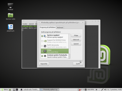

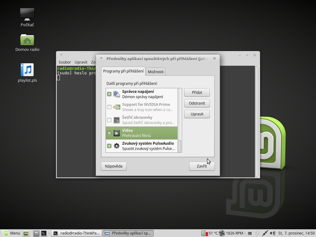

idte to cez tuto aplikaciu. samozrejme treba to spustat s root pravami
sudo mate-session-properties
děkuji za odpověď. A kde tady nastavím ten opožděný start? Nikde to tady nevidím.

redhawk píše:
Jimmy píše: děkuji za odpověď. A kde tady nastavím ten opožděný start? Nikde to tady nevidím.
ako som prave zistiol tak je to mozne az v mate 1.14
v nizsej verzii treba pouzit tento postup
děkuji za odpověď. Zafungoval už návod výše se scriptem, přesně něco takového jsem měl na mysli, ale neznal jsem příkaz sleep.
