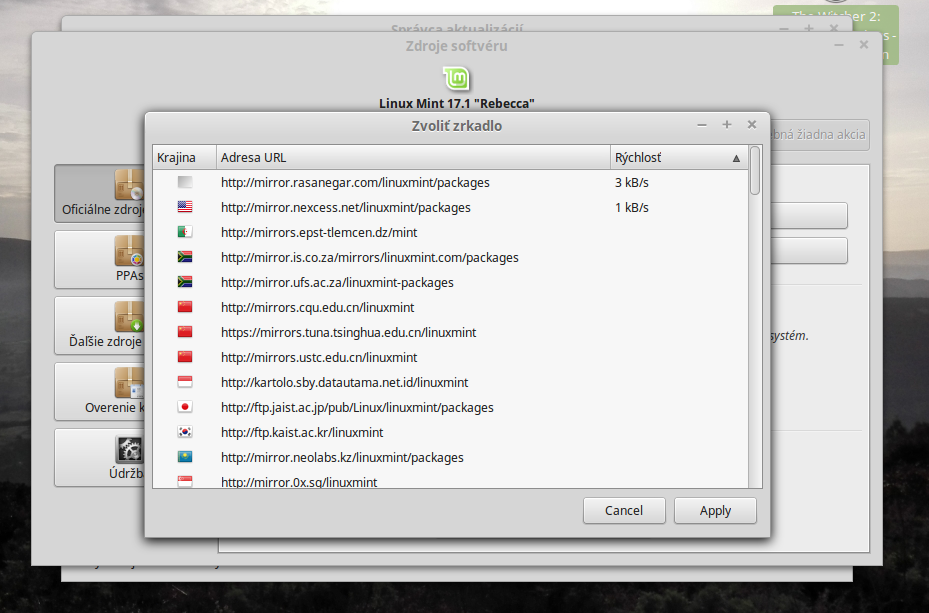

skusal som menit zrkadla, tak isto neuspesne, pri vybere moznych zrkadiel mi neukazuje rychlost pripojenia na ne, pripadne velmi malu ,aj to len na zrkadla z druhej strany planety, snimka v prilohe..

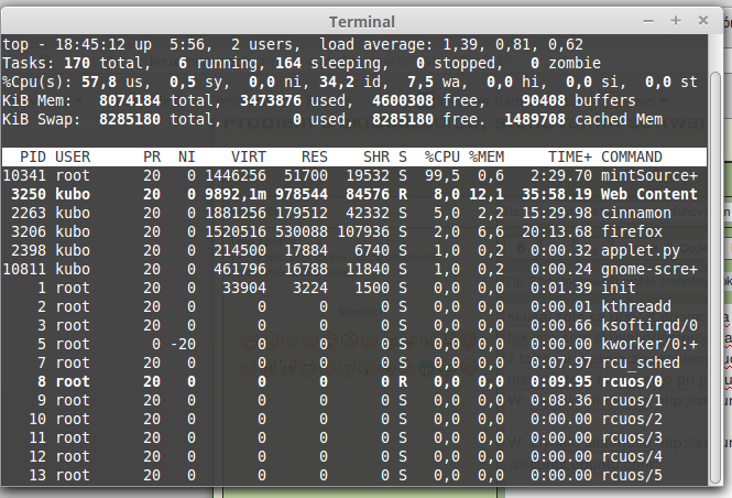

tak isto som si vsimol ze vyber zrkadiel mi spusti cpu naplno, priloha 2
vytazenie cpu pri vybere zdroja aktualizacii
vyber zrkadiel
vyber zrkadiel
