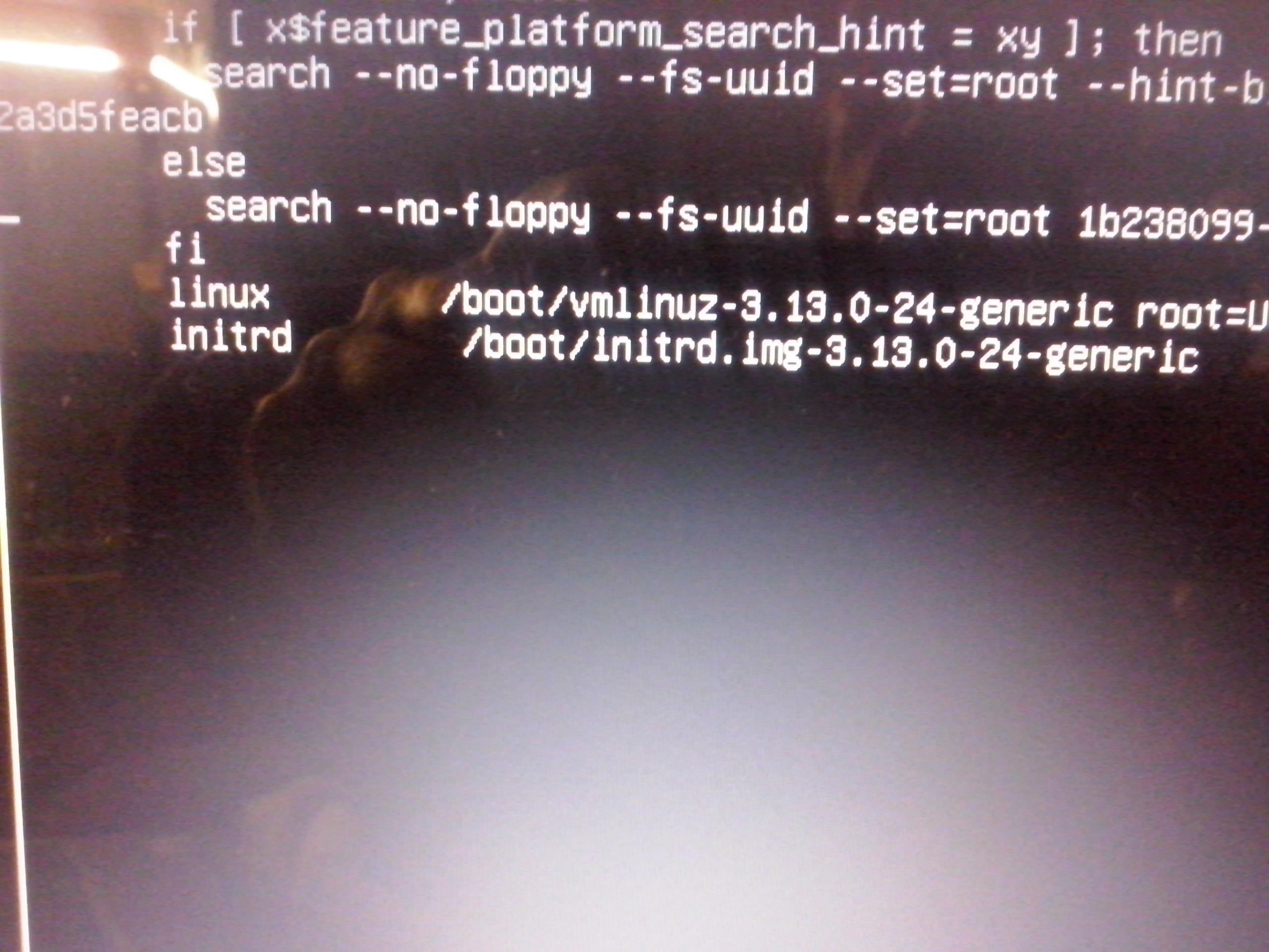

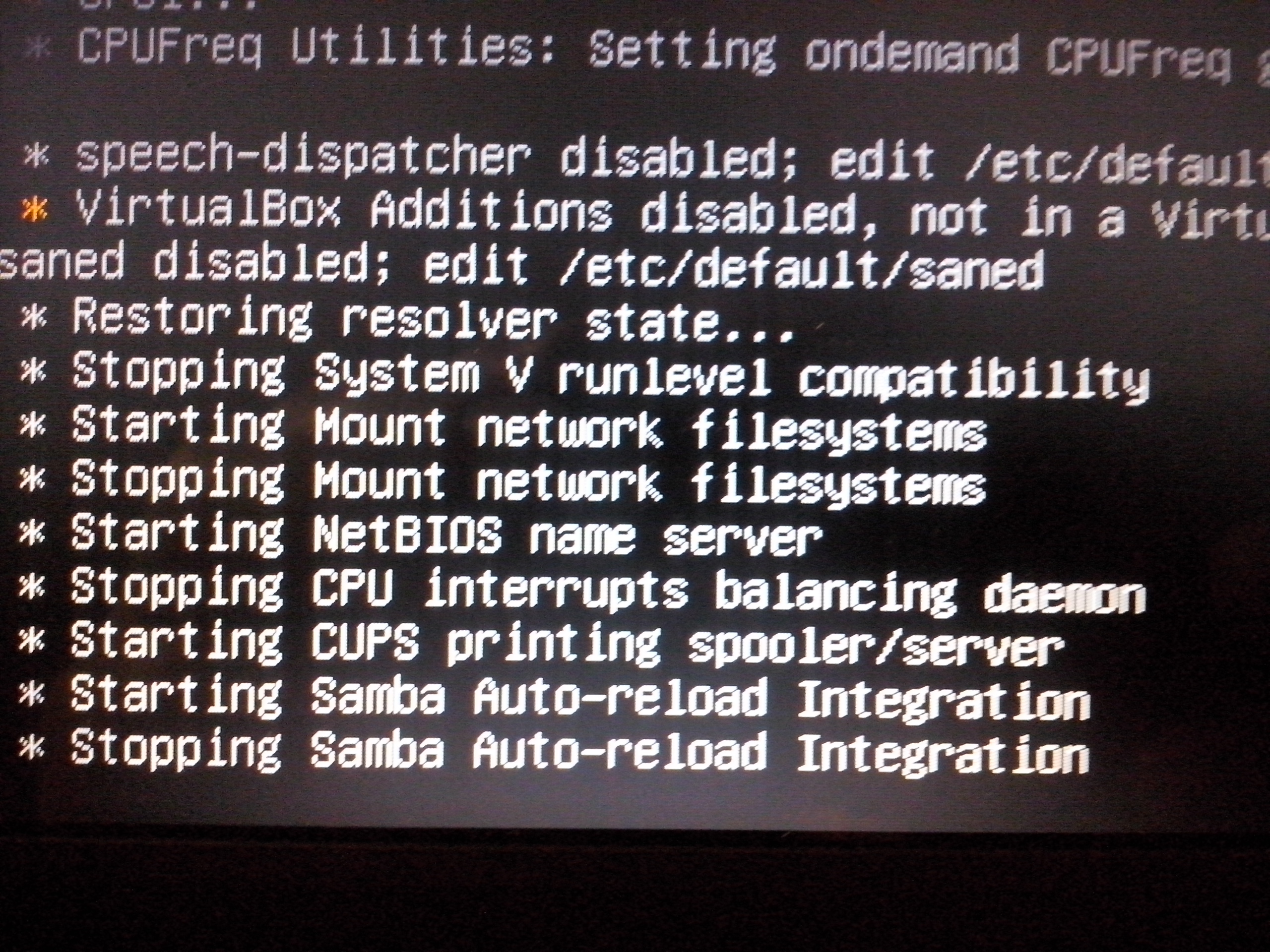

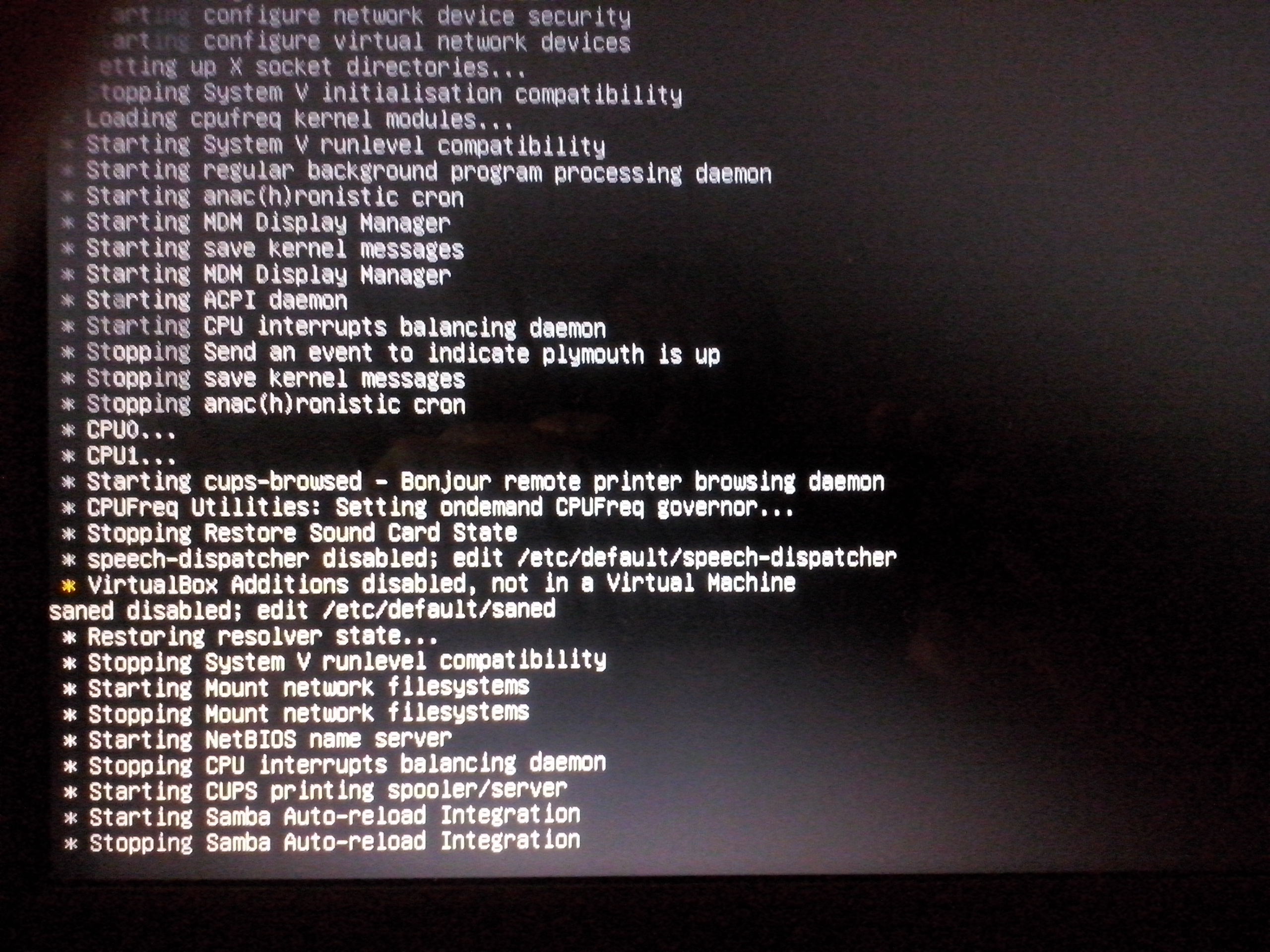

Posílám foto kde se to seklo a jak vypadá stránka než tam zadám "fsck".
Zkoušel jsem vymazat celý řádek a nechat tam jen "fsck" a nic.
Pak jsem vymazal jen, to co jsi mi napsal „quiet splash $vt_handoff a zase nic.

tak vypadá ten řádek do kterého mám vložit "fsck"
tady se to seklo
tady se to seklo

Salus píše:Zkoušel jsem vymazat celý řádek a nechat tam jen "fsck" a nic.
Takto nie, ten riadok linux tam musi byt.

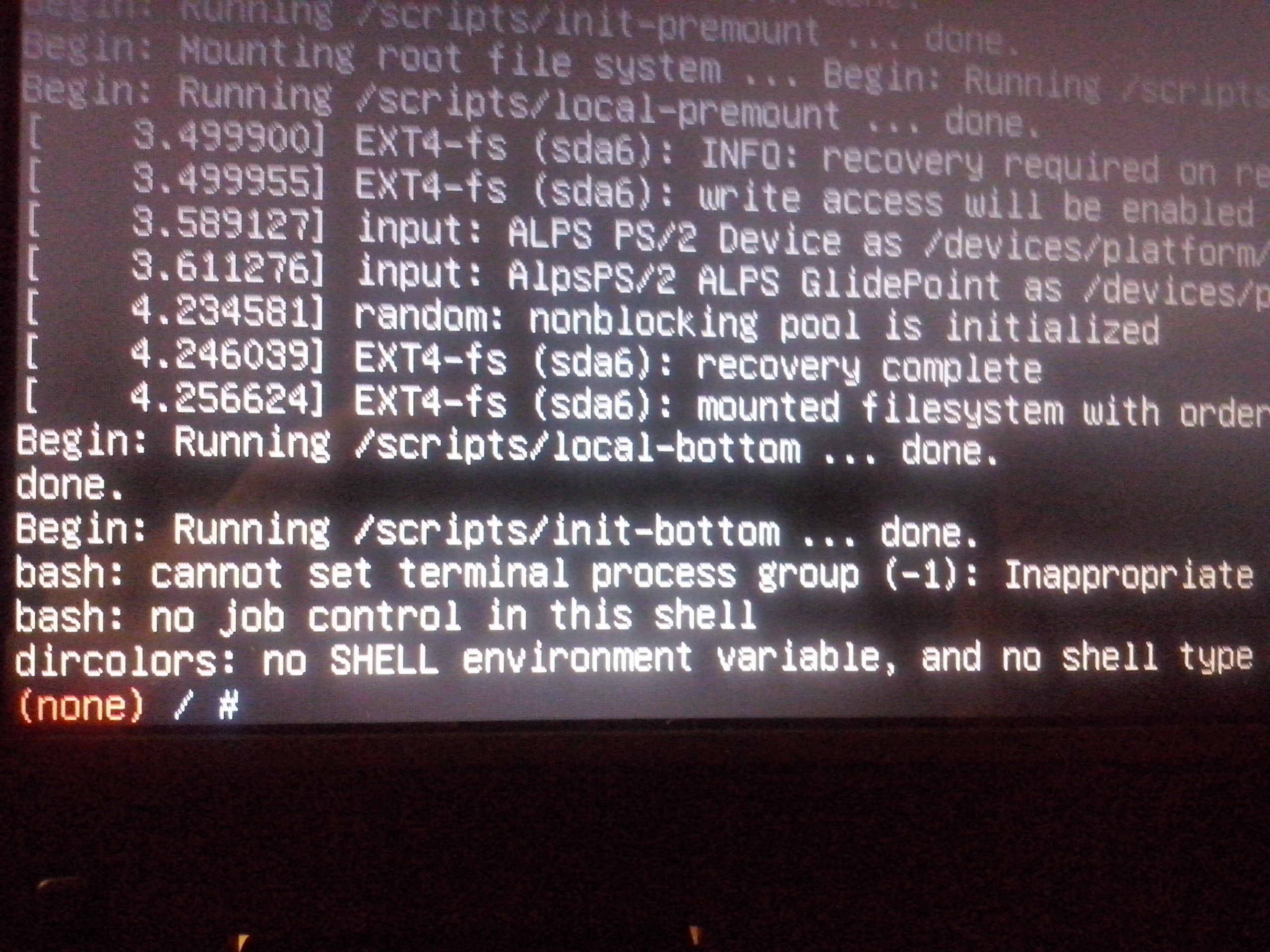

Tak jsem zadal init=/bin/bash a dal Ctrl x a začlo to načítat a zde se to zastavilo, co dál. Mám tam vepsat to co jsi mi napsal? A mám ještě dotaz ohledně hesla mohu tam dát to co jsem měl, nebo musím dát jiné.

Vyskusaj ci to funguje a pre noveho usera mozes dat heslo ake chces.

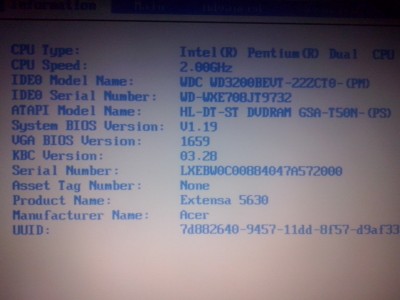

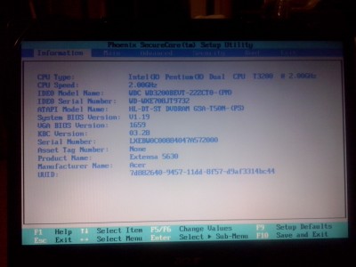

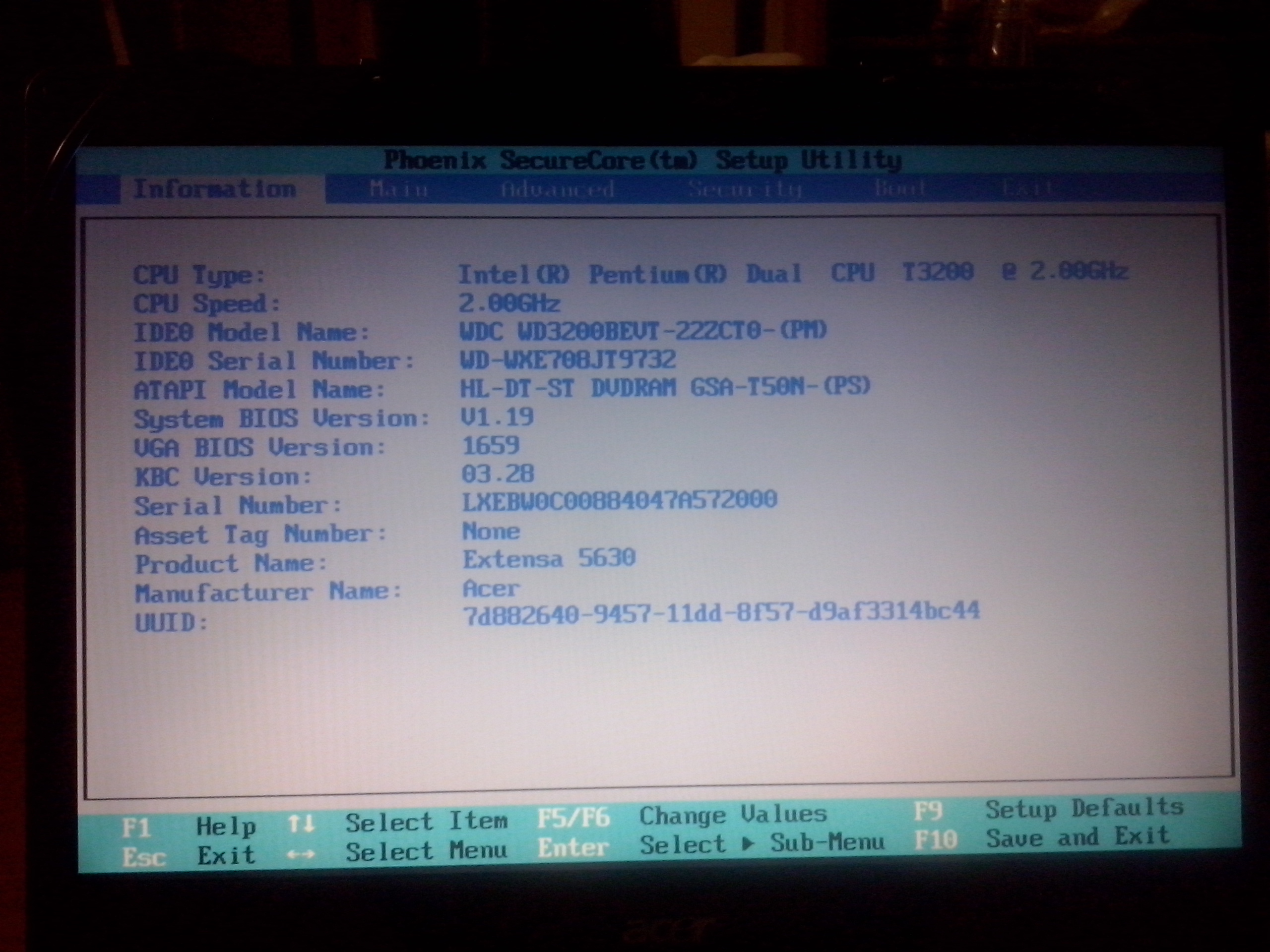

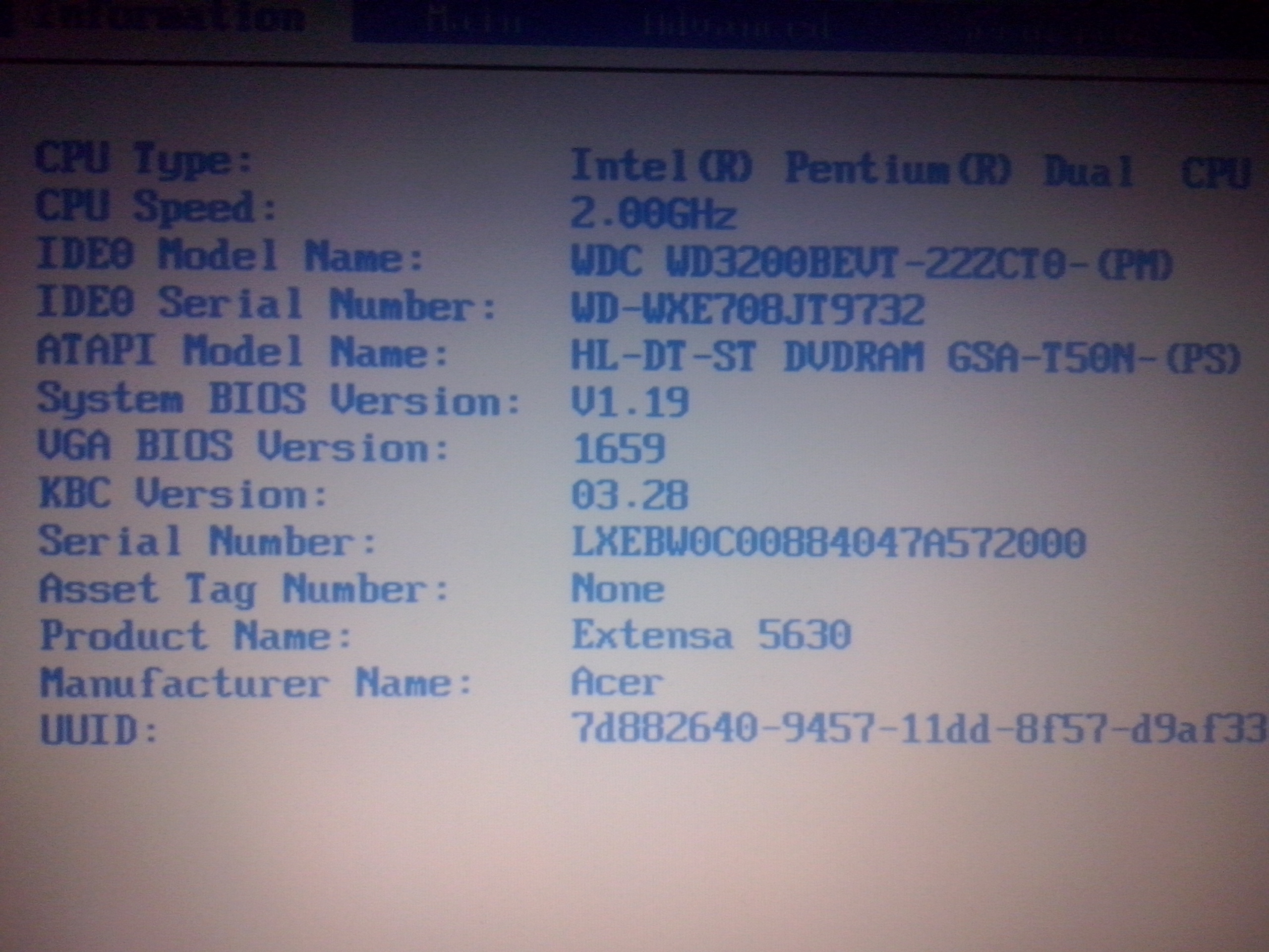

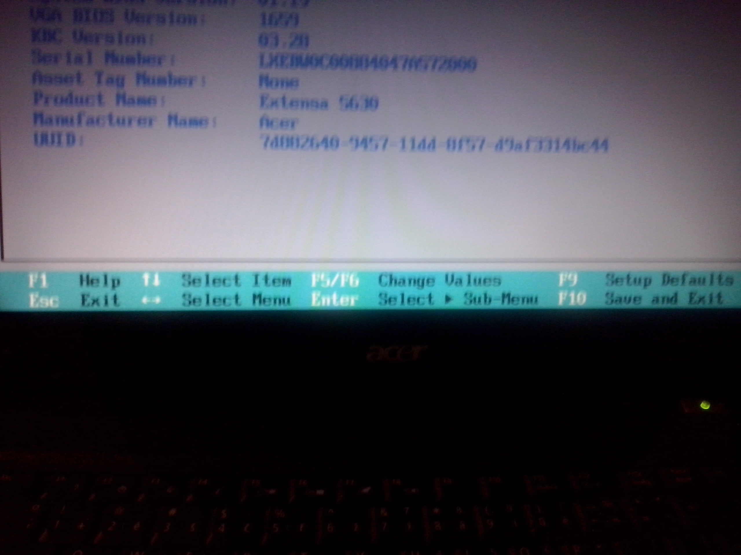

Mám ještě jeden nápad. Můžu se dostat sem viz příloha. Nešlo by to nahodit od sud?

Salus píše:Mám ještě jeden nápad. Můžu se dostat sem viz příloha. Nešlo by to nahodit od sud?
To vypada na BIOS/UEFI - myslim ze nešlo.
