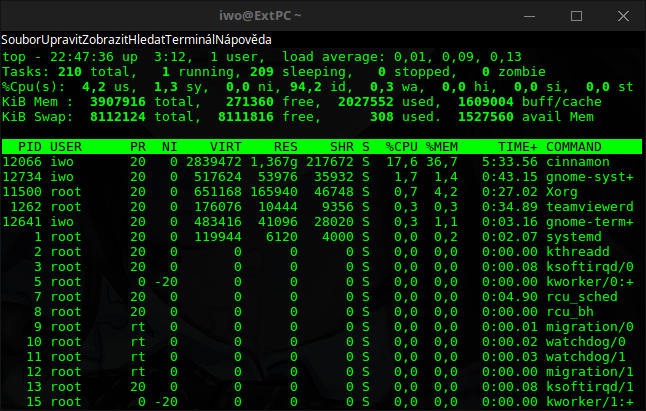

Nesetkal jste se s tim nekdo? (aktualizovany Linux Mint 18.1)
Proste spustim Cinnamon a ten zacne zrat RAM, kdyz mrknu na procesy, tak po startu to zacina na nejakych 150MB, za 5 minut, kdy na pocitaci nic nebezi uz je to 700MB a do pul hodiny uz sezere 2GB RAM.
No a postupne s narustajici RAM se to zacne ruzne sekat.
Vsechno to dela proces s nazvem "cinnamon", takze asi nejakej bug ze?
Jedu docasne na MATE, naprosto OK, RAM mi nic nezere. Nicmene Mint jsem instaloval kvuli Cinnamonu, takze by me dost stvalo, kdyby meli vyvojari nejake vetsi potize, protoze jsem mohl dat Ubuntu s Unity a nemel bych zadny problem, jenze na reinstal nemam cas.

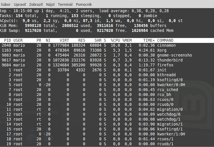

Cinnamon v 17.3 sa správa slušne. Môj TOP
Linux Mint 21.3 Cinnamon 64b

Jestli se v tom vyznate?
Bych rekl, ze to sledovani systemu je jasnejsi.
Tam mi to ukazuje nazev procesu cinnamon, cpu 13%, id 12066, pamet 1,3GiB.
Pritom po startu je tam pamet 175MiB, ale pak to jde nahoru a nahoru a pritom nic nebezi, jen jsem zobrazil v terminalu ten "top" a to bylo vsechno.
No a ten Cinnamon se furt seka. Pritom Mate je naprosto OK, ale tak pokud by se nam tu nejak spolecnyma silama podarilo rozbehat i ten Cinnamon, tak bych byl rad. Jsem na nej zvyklej, pouzival jsem ho na predchozim Manjaro linuxu nez jsem ted presel na Mint.

Mam system i3-3220T, 4GB RAM, SSD oddil "/", HDD WD Black oddil "/home".
Intel CPU microcode je doinstalovanej.
kworker nevim co je a proc to bezi, mrknu na to.
Swapinnes na tvou radu 10. ;)
Muzu se nabootovat na live a jeste zkusit, ale mam cerstvou instalaci Mint 18.1 a dela to od zacatku, pritom predtim pred instalaci jsem zkousel live CD a zadnych zaseku jsem si nevsiml.
Dam vedet vecer az budu u PC, zatim dekuju.
