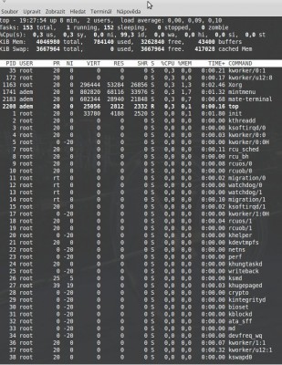

Dobrý den, mám dotaz k snad nezávažné okolnosti v LM 17.3 Mate 64b. na PC AMD, RAM 4GB.
Po úplné aktualizaci (Level 1 až 3) pomocí správce aktualizací 25.2.17 jsem si všiml, že kurzor myši nad pozadím plochy, nikoli nad stavovou lištou a okny spuštěných SW, je ve tvaru "vyčkávacích hodinek". Po restartu to může zmizet ale ne vždy.
Co to dělá a jak se toho zbavím?

Dík za odezvu, zdá se vyřešeno dodatečnou aktualizací jedné ze dvou položek, které se ve správci aktualizací objevily 1.3.17. Provedl jsem to intuitivně po krátké úvaze, že jedna z nich je potřeba ale teď nevím název/popis té položky. Druhou "CUPS" jsem nepoužil. Tím zdá se vyřešeno. Výpis už poté.
