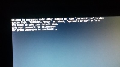

Píšu z Windows, protože jsem úplně vyhořel a Linux nenabootuje. Vytvořil jsem nového uživatele a dal jsem mu stejná práva, jako mám já. Nalogoval jsem se na ten nový účet a na ploše byl spouštěč připojeného datadisku. Když jsem jej ale zkusil spustit (po označení jako spustitelný), tak to vyhodilo chybu. Uvědomil jsem si, že v /etc/fstab mám nastaveno, aby se datadisk připojoval do /media/petr/datadisk. Tak mě napadlo přidat tam další řádek úplně stejný jako ten první, jen jsem v něm změnil cestu na /media/nazev_noveho_uctu/datadisk. Jen dodám, že adresář datadisk v /media/nezev_noveho_uctu jsem nevytvářel, protože jsem myslel, že se vytvoří sám. Vše jsem uložil, restartoval a vypsalo to viz. přiložený obrázek. Heslo root to nebere a nejde mi s tím nic udělat. Mačkám CTRL a k tomu D, zkoušel jsem i C, ale nic. Víte si s tím někdo rady?
Re: VeraCrypt - konzolový i GUI současně
Pomohlo to. Už píšu z Linuxu.redhawk píše: HM a opat vyeditovat z live fstab ?
Co ale s tím VeraCryptem? Toho druhého uživatele jsem už smazal se vším, co k němu patřilo. Jeden člověk mi poradil, ať odinstaluji GUI verzi, nainstaluji konzolovou a do nějakého adresáře si zazálohuji ty nainstalované soubory. Potom ať tu konzolovou verzi odinstaluji a vrátím tam zpět tu GUI a na adresář se souboru konzolového VeraCryptu udělám odkaz. Ale nevím, jak to udělat? Myslím tím ten odkaz. Jde mi o to, abych to mohl používat z terminálu v telefonu pomocí SSH klienta. Můžete někdo prosím poradit? A nebo můžeme klidně zkusit něco jiného, ale co?
