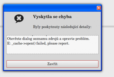

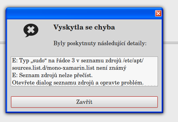

Zdravím,
Prosím o radu ohledně "Správa balíků Synaptic" jedná se o to, že když chci tento balík otevřít, tak se mi tam objevuje ta to chyba - viz foto příloha. Neví někdo jak to opravit.
Předem děkuji za pomoc.
Salus

Co vypise terminal po zadani prikazu:
cat /etc/apt/sources.list.d/mono-xamarin.list

Je nutne upravit subor mono-xamarin.list v tej ceste /etc/apt/sources.list.d/
v nejakom editore s opravnenim root-a aby vypadal takto:
# deb http://download.mono-project.com/repo/debian wheezy main
# deb http://download.mono-project.com/repo/debian wheezy-apache24-compat main

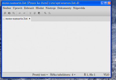

Tak nevím našel jsem "subor mono-xamarin.list" otevřel jsem ho a ukázalo se to to: viz foto, ale nejde do toho psát je to jen pro čtení a nevím jak ty tvé udaje tam vložit.

Lebo to musis robit s opravnenim root-a
Napriklad cez editor nano v terminali:
sudo nano /etc/apt/sources.list.d/mono-xamarin.list
Upravit, potom stlacit dve klavesy sucasne Ctrl a X
potom stlacit Y
a nakonec klavesu Enter
