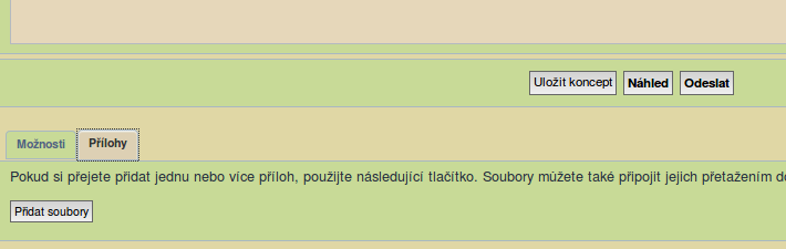

Je to divné. Bolo by fajn, keby sem vedel postnúť sceenshot s tým šedým "+". Možno je to nejaká blbosť, ktorú prehliadame, Urob trebárs mobilom fotku, a šupni ti sem. Keď budeš písať text, daj si voľbu "upravit v editoru a vľavo dolu cez "prílohy" to pošlešU mě je to šedý. Nejde kliknout
- Přílohy
- prilohy.png (11.28 KiB) Zobrazeno 5081 x

je možný, že se svými 4-mi příspěvky nemám povoleno přidávat přílohy?
Re: LM 18.1 nejde nainstalovat
To je blbosť. Musíš byť samozrejme prihlásený a ako som písl, prepnúť sa z okna "Rychlá odpověď" tlačítkom "Upravit v editoru & náhled" do druhého okna a tam máš volbu "prílohy" ako som poslal screenshot. Nečítal si to?nemám povoleno přidávat přílohy?
