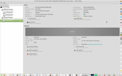

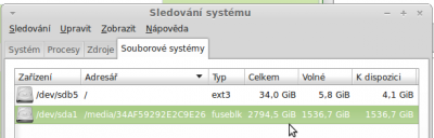

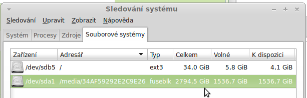

redhawk: 1. Sledování systému mi ukazuje, že odkládací disk je fuseblk. Asi to je NTFS, ale už nevím jistě. Disk to je 3TB.

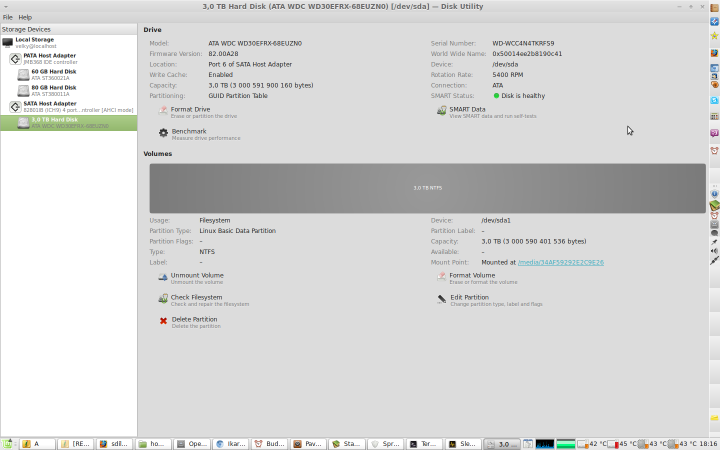

3TB odkládací disk je definitivně NTFS. A je to dev/sda(1).
