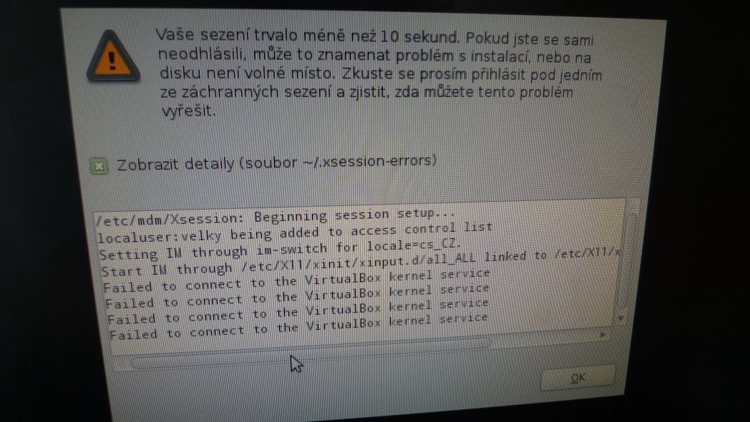

Zapnul jsem PC a při načítání prostředí, během té černé obrazovky (než se prostředí načte) mi vyskočila hláška obr. 349

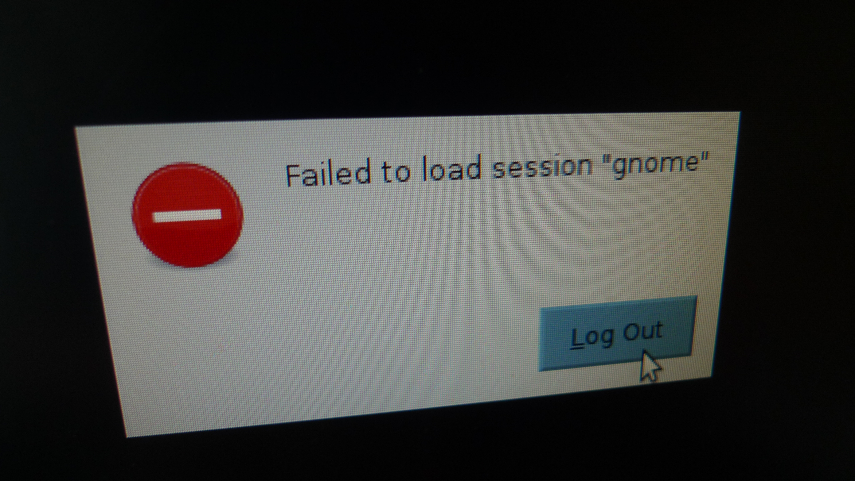

Kliknul jsem na OK a obrazovka se změnila obr. 347 a 348. Po odkliknutí se obrazovka změnila na plochu, kde jsem mohl zadat sezení LAST (nefunguje - vrátí se to k hlášce z obr. 349), nějaký skript (rovněž nefunguje), MATE (nefungje), Windows maker (pod tímto sezení jsem právě. Okna vypadají jak z r. 98, kdy W98 byl supermoderní OS. Nicméně zdá se, že vše funguje jak má, krom toho vzhledu).
Druhá hláška informuje, jestli není disk plný. Není...4GB mám volných.
Prosím, jak opravit? Popravdě, strýce a bratra v jednom programu jsem se ještě neptal, neboť nevím, jak problém nazvat...

tato hláška na mne vyskočila jako první

Mohol by si pri startu systemu v GRUBe vybrat Recovery mode,
ROOT shell a zadat prikazy:
sudo chmod a+wt /tmp
sudo reboot
Za kazdym prikazom stlacit Enter, pozor na velkost pismen a dodrzat mezery.
klocek
Příspěvky: 165
Re: PC nechce najet do prostředí[vyřešeno]
#4 Příspěvek od klocek »
jo, tak už to funguje, děkuji ti
