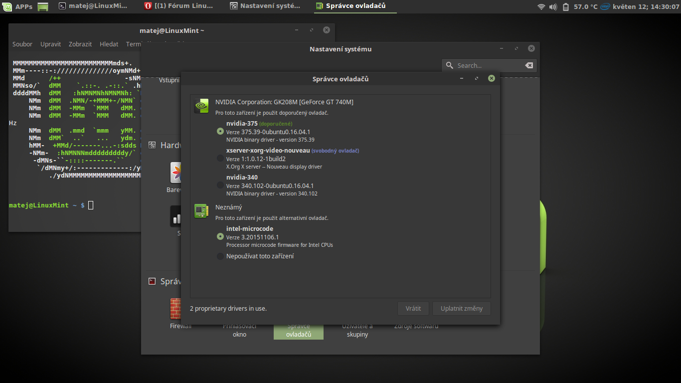

Dobrý den,
Prosím, včera jsem nainstaloval linux mint a nemůžu si stěžovat, jenže nevím zda jsem paranoidní či ne, ale přijde mi že se můj notebook asus X550 celkem hřeje. Po instalaci jsem nainstaloval všechny doporučené ovladače i aktualizace. Notebook má hardware intel core i5 a nVidia 750m (po instalaci jsem dal přepnout na Intel abych šetřil energii). Při měření teploty CPU se teplota pohybuje kolem 50C a neklesá ani při klidovém režimu (nic nedělání). Notebook stále větrá (funí),ale nevím jak tento problém vyřešit, jsem linuxový nováček.

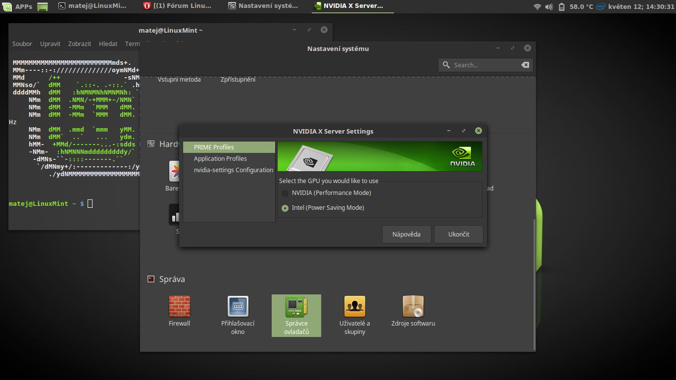

Dobře děkuji, zkusil jsem a notebook se utišil. Teplota cpu je stále kolem 50C, nevím zda je to normální hodnota.

Jestli máš Cinnamon, tak tomu rozumim, ten chce výkon. Asi bych zkusil dvě věci - přepnout na Nvidia ovladače a nastavit úsporný režim, žádný grafický pitchoviny, vyhlazování, stíny, a pod. A taky jiný jádro, je to běh na delší trať, ale někdy to docela pomůže. Je fakt, že na mém noťasu HP jsem z cinnamonu šel dolu na Mate, aby se noťas trochu "zklidnil" a měl jsem výkonovou rezervu. :idea:

Mohu to zkusit, snad skořice nebude vadit mám ji chvíli ale zatím jsem si na ní celkem zvykl :D. Notebook by měl mít výkonu dostatek, ale uvidíme.
