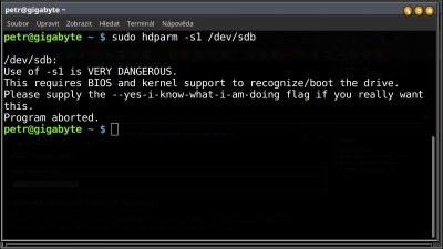

Vypsalo to, že je to nebezpečné.
A provádělo by se to potom automaticky, jak jsem psal do předmětu?

Je třeba prostudovat ten manuál, některé parametry mohou být nebezpečné, ale uspávání disku by nemělo. Ovšem příliš striktní nastavení (krátký čas) zvyšuje počet startů motoru a tím zkracuje životnost disku. Uvedl jsem to jako příklad nastavení, ne jako doporučení. viz. man hdparm
