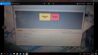

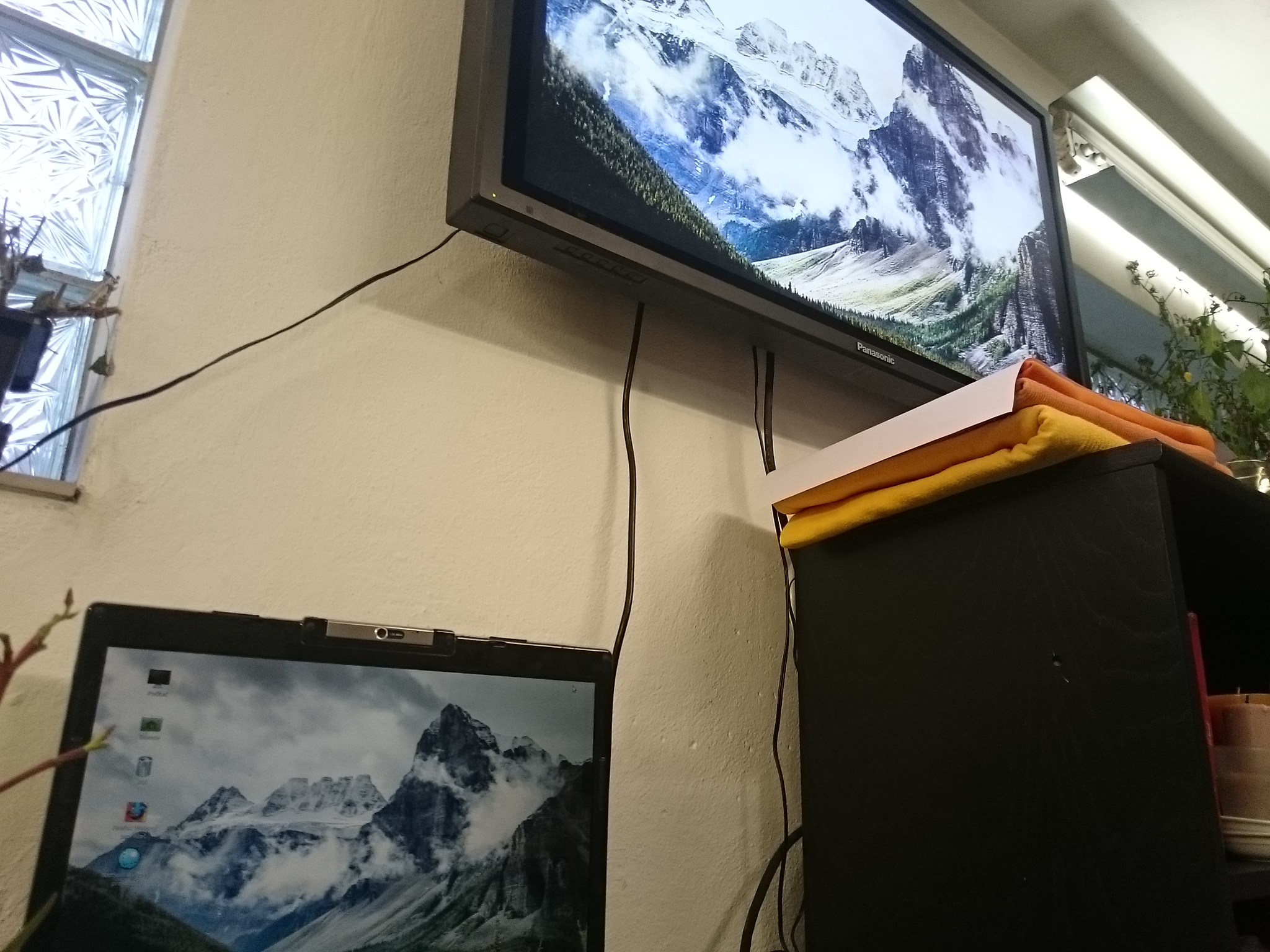

dobrý den,
poradí někdo jak připojit k notebooku monitor kabelem VGA ??
po propojení se obrazí na monitoru zvětšená plocha a nic víc,když najedu na webovou stránku ,tak na monitoru je pořád jen původní plocha,zkoušel jsem to v nastavení displeje ,ale na nic jsem nepřišel ,děkuji

mám linux mint, mám ho krátce ,takže se v něm moc nevyznám
notebook je acer aspire 5672 WLMi,
monitor tam není ,ale display ,označil jsem neznámý VGAS a stejně se nic nezměnilo na připojením monitoru

#5 Příspěvek od kesudj »
ale to já právě dělám,nastavím VGA jako hlavní a potvrdím,, a pořád nefunguje,změní se to ale pořád to nejde,a klonovánítam nikde nevidím v tom nastavení

#7 Příspěvek od RadekD »
Zkus otevřené okno přesunout myší "za roh", monitor obvykle rozšíří plochu (doprava), pokud nezapneš klonování.

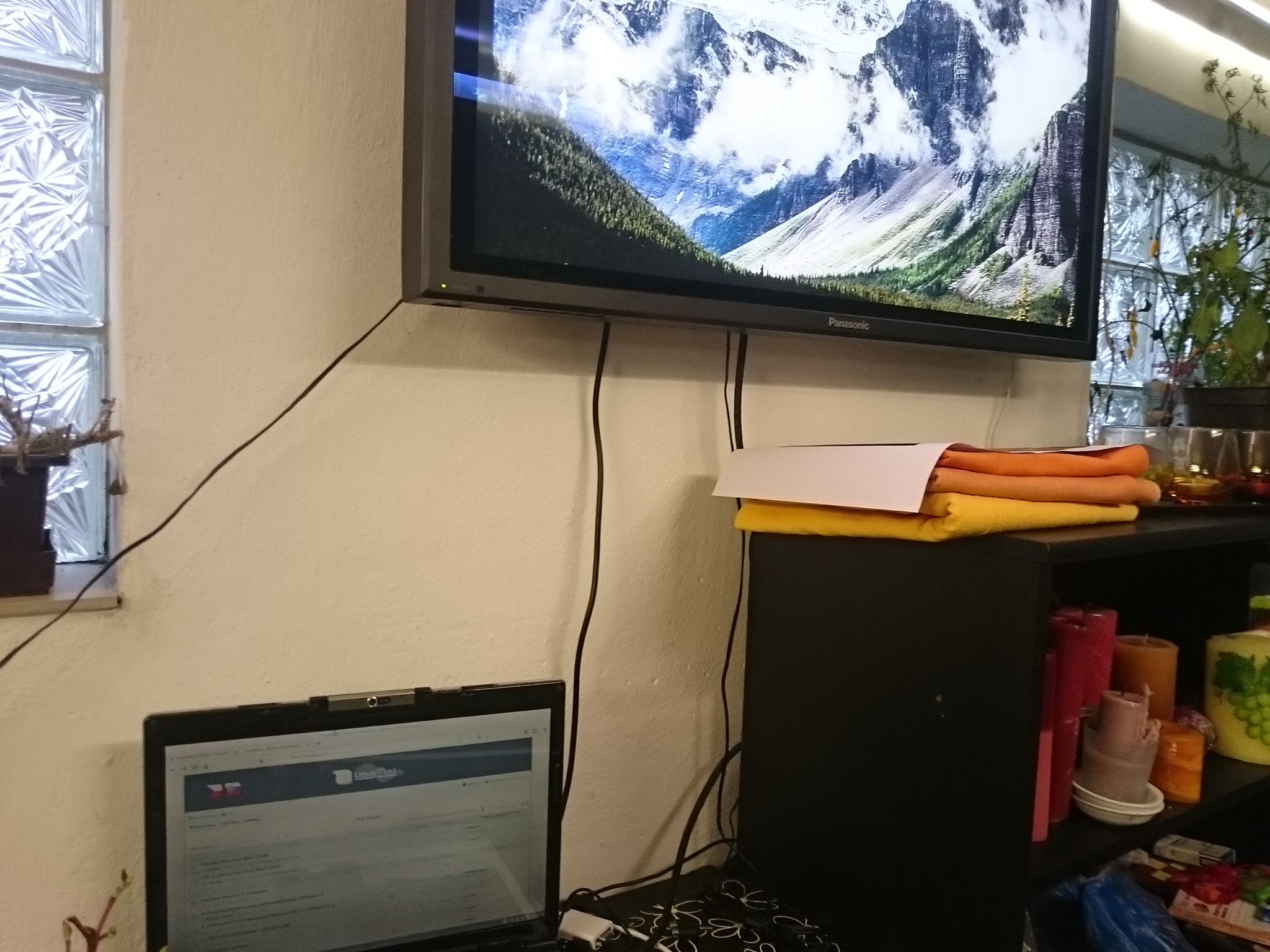

#8 Příspěvek od kesudj »
chlapi děkuji za rady ,rozlišení na monitoru jsem řešil a nic, jako hlavní ho dostanu ,ale nic se téměř nezmění, a klonování nevím vůbec kde je a okno přesunout nemohu,nemám odkud kam a jak

#9 Příspěvek od Ventero1 »
Asi podobny pripad nize - pravdepodobne bug co se tyce vice obrazovek. Tez s tim nejspis souvisi i to, ze kdyz se vytahne kabel monitoru a vrati zpet, tak se pak uz negeneruje signal prostredi a zustava jen cerna obrazovka. A to na jakekoliv sestave. Pomohlo jen prepnout do konzole a tam restart lightdm.
Xubu 14.04, AMD HD5770, TV via HDMI - at jsem monitory nastavil jak jsem chtel, tak po zapnuti prihlasovaci obrazovka byla vzdy na TV (i kdyz byla vypnuta). Pokud jsem nechtel zapinat TV, tak jsem jen naslepo odentroval heslo a pak se teprve aktivovala plocha i na VGA.
Proste na ta nastaveni obrazovek OS kasle ...

#10 Příspěvek od kesudj »
takže to na linuxu nepůjde?? nebo jsem to nepochopil ??
