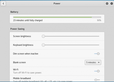

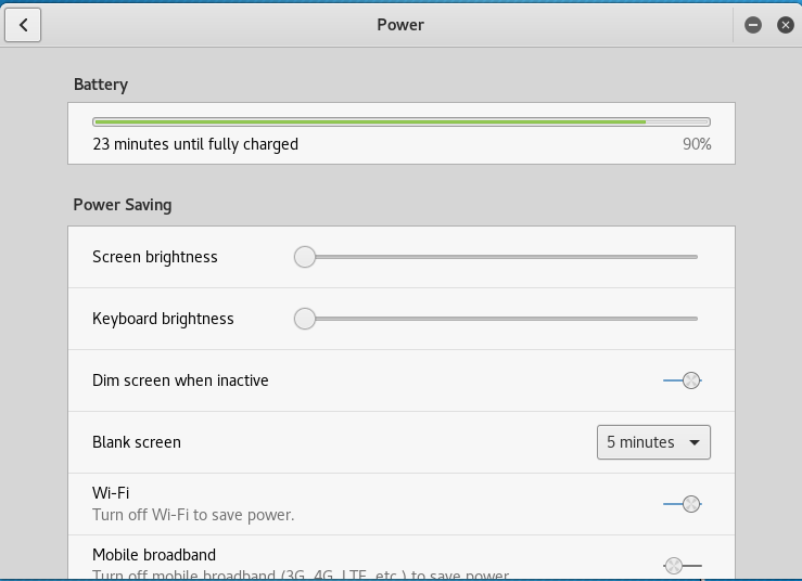

Toto je screen z gnome 3 ale mohol by si sa pokusit najst v nastaveniach nieco podobne:
Turn off Wi-Fi to save power a dat prepinac smerom vlevo.
Příspěvky: 3080
Re: Ralink RT2500 - wifi připojení v laptopu padá
#3 Příspěvek od menom »
Pardon, ked ma nikto neopravil, tak az dnes som prisiel na to, ze moja rada nebola spravna.
Ospravedlnujem sa, ten prepinac akurat zapina rezim letadlo.
