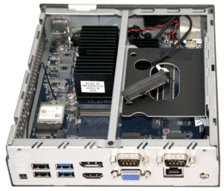

oooo fanless s Intel N6005 - Shuttle DL20N6 (~280 EUR)
- https://pctuning.cz/article/shuttle-uva ... chitekture
- https://www.geeky-gadgets.com/shuttle-f ... 7-11-2021/
- https://www.shuttle.eu/en/products/slim/dl20n6
detailne PDFko: https://www.shuttle.eu/fileadmin/resour ... 20N6_e.pdf
specs: https://www.shuttle.eu/en/products/slim/dl20n6/spec
    Intel Pentium Silver N6005
    1× HDMI 2.0b, 1× DisplayPort 1.4a, 1× VGA
    Up to 16 GB of DDR4 memory
    Two M.2 slots (1× M.2-2280, 1× M.2-2230)
    Gigabit Ethernet, WLAN-ready
    1× NVMe, 1× SATA 2,5", card reader
    2× USB 3.2 Gen 2 (10 Gbit), 2× USB 3.2 Gen 1 (5 Gbit), 2× USB 2.0, 2× COM
    Prepared for LTE reception
    Remote power-on connection, always-on jumper
    Wall/VESA mounting option
    Optional DIN-Rail/19” mount
24/7 Nonstop Operation
     This device is approved for 24/7 permanent operation.
     Requirements:
    - Free air circulation around the PC must be guaranteed.
    - Ventilation holes must be kept clear.
    - Any installed disk must also be approved for permanent operation by its manufacturer
Chassis
    Slim PC with black chassis made of steel
    Dimensions: 190 × 165 × 43 mm (LWH) = 1.35-litre
    Weight: 0.8 kg net and 1.95 kg gross
    Two holes for Kensington Lock and numerous threaded holes (M3) at both sides of the chassis
Memory Support
    2× SO-DIMM slots with 260 pins
    Supports DDR4-2933 (PC4-23466U) SDRAM at 1.2V
    Supports Dual Channel mode
    Supports max. 16 GB per DIMM
    Maximum total size: 16 GB (either 1× 16 GB or 2× 8 GB)
    Supports two unbuffered DIMM modules (no ECC)

Se mi nějak nepozdává, jak jde Intel v nových verzích CPU s výkonem dolů:
N4100 z 2018 má passmark 2451, zatímco N4500 z 2021 jen 1885 oba TDP 6W a N4505 s 10W má podle autora článku na PC Tuning 2367 - tedy méně, než o skoro 3 roky starší N4100 s 6W TDP.
To mi hlava nebere, že jdou výkonem dolů místo nahoru ...
A zase - chladič bude jistě stačit, ale chybí vrchní perforace - napojené to na kovové víko není, zda-li je kovové.
Zdá se, že to vše dělají, aby to co nejdříve odešlo do Křemíkového Nebe.
A cena zase docela dost vysoká s tím, že si musíš ještě dokoupit wifi či wwan modul.
Ale jinak dobrý nález - musíš chodit na houby častěji :-)

Mňa zaujal, lebo píšu, že je schválený na non-stop prevádzku (ak je splnená podmienka, že okolo PC vie voľne cirkulovať vzduch a že ventilačné otvory musia byť voľné, neupchaté.
Planujem to mat doma ako server, ale zatial to skusam ako bezny PC a prekvapilo ma, ze to ma slusny vykon a pri uprave fotiek (RAW, 26Mpix z Fujifilmu) som skoro vobec nepocitil, ze pracujem na malickom PC s 10W procesorom, cakal som, ze to bude pomalsie. Mam tam 16GB RAM a vyuzitych bolo ~15GB pri upravach fotiek.
Ale asi by som ho nekúpil, lebo je skoro o 100 Eur drahší ako ten čo som kúpil od Gigabyte (tiež s N6005), ktorý chcem upravit na pasivne chladenie:
- chladic: https://www.alza.sk/arctic-alpine-12-pa ... 03.htm?o=4
- skrinka: https://www.audiophonics.fr/en/eco-chas ... -1399.html
- plus malé medené chladiče na RAM a M.2 disk
- plánujem ešte odobrať WiFi modul, takže celková spotreba a generovanie tepla pôjde dolu
Skúsim to potom pomerať, pofotiť a napísať krátky report o tom.
Ale všimol som si, že N6005 hoci má 10W TDP, tak v záťaž na začiatku 1-2 sekundy vie vyskočiť aktuálna spotreba až na 18W (s tým aj teplota CPU vystrelí z 50 na 75°C a aj otáčky ventilátora) ale hneď na to klesne spotreba CPU na 10W (a teplota na 60-70°). To bude asi ten Turbo Boost či Burst na 3,30 GHz so základných 2 GHz.

No pokud má i s ventilátorem 70° C (počítám pří normální zátěži), pak v pasivu pouze měděný robustní chladič - můj názor.

Jak budes resit to uchyceni takoveho velkeho chladice na tu malou desku?

no, to ešte netuším :/ možno to bude neúspešný projekt. Snáď do Vianoc to stihnem urobiť. Asi vyvŕtam do chladiča diery podľa tých čo sú na doske

Svého času jsem řešil na graf. kartě, jak jí ztišit, tak jsem koupil měděnýho žalmana https://www.newegg.com/black-zalman-vf7 ... 6835118117 a bylo to potichu jak myška. Ale - jak píše stani, hliník, resp. dural nemá potřebné vlastnosti, takže jedině měď. Druhá věc je bezpečné uchycení + přesné napasování na desku, to vyžaduje trochu zručnosti, což předpokládám máš + úprava deklu, jestli to bude vysoký, tak vyříznout díru do krytu. Jestli se to má tedy řádně chladit. Anebo, viděl jsem ty fotky, je tam 5V větráček, tak regulovat otáčky ručně, nebo v biosu. Moje deska Gigabyte H110M-S2 má v biosu výborné nastavení otáček větráčku pro CPU, takže Arktik není slyšet ani náhodou, a to ani v zátěži. To je ovšem stolní PC, tyhle krabky, počítám, mají asi osekanej bios. Nebo dát napevno do napájecí větvě regulaci a štelovat otáčky poťákem, jestli to tedy nějak šíleně sviští ... :idea:

Ano, BIOS to ma velmi osekany. Otacky ventilatora sa daju nastavit iba: 1.) full cely cas, 2.) standardna regulacia.
Ak to bude velmi hriat, tak tam pridam 6cm ventilator na 5V, ktory sa bude zapinat ak teplota dosiahne urcitu hranicu, napr. 75°C (cez arduino micro so senzorom teploty).
Medene chladice su dost drahe :(, to uz by sa oplatilo potom kupit hotove rkesenie od Shuttle...

To jo. Leda by jsi mel doma nejaky starsi medak. ktery by se dal pouzit. Jinak uz ti medaky nestaci a potrebujes zlataky. S to uz muzes jit do toho Shuttle. Ale pockal bych jeste s cim vyleze ten Asrock - zda jeste doda J5040-ITX nebo nasledovnika.
Stalo by za to se tam zkusit doptat.
Ja se takhle ptam, ale jedinej kdo zatim nejak reaguje na dotazy je cinske Chuwi. Clovek by to cekal spis obracene ..

danix64 píše: 20 lis 2021, 11:26 Ano, BIOS to ma velmi osekany. Otacky ventilatora sa daju nastavit iba: 1.) full cely cas, 2.) standardna regulacia.
Pro Windows existuje šikovný SpeedFan. Používám k velké spokojenosti již léta.
Jinak měděný chladič by měl stačit jen čistě na procesor, třeba tento (můžou se dát i dva na sebe). Zbytek klidně hliník.
Důležité je chladit procesor, tam prostě v pasivu (nad 6W TDP) musí být na procesoru měď.
