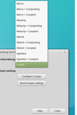

Nějaké možnosti jsou: Jednak můžeš zkusit přepnout správce oken v nastavení viz obrázek - musíš pohledat, kde to v Mate je a pozkoušet, jaká kombinace bude mít nejlepší výsledek - nebo zkusit něco z tohodle:
viewtopic.php?f=17&t=3295&start=10#p22321
Kamowski: To video je zbytečné - jestli se ti prostě při rychlém pohybu jakoby láme obraz na 2 části s mírným pozičním posunem oproti sobě, a jakoby trhá, tak je to tearing a řeší se to léta, protože vývojáři nejsou schopný naprogramovat instalaci pro automatické nastavení, tak aby byl rendering plynulý. A netýká se to jenom LM.
