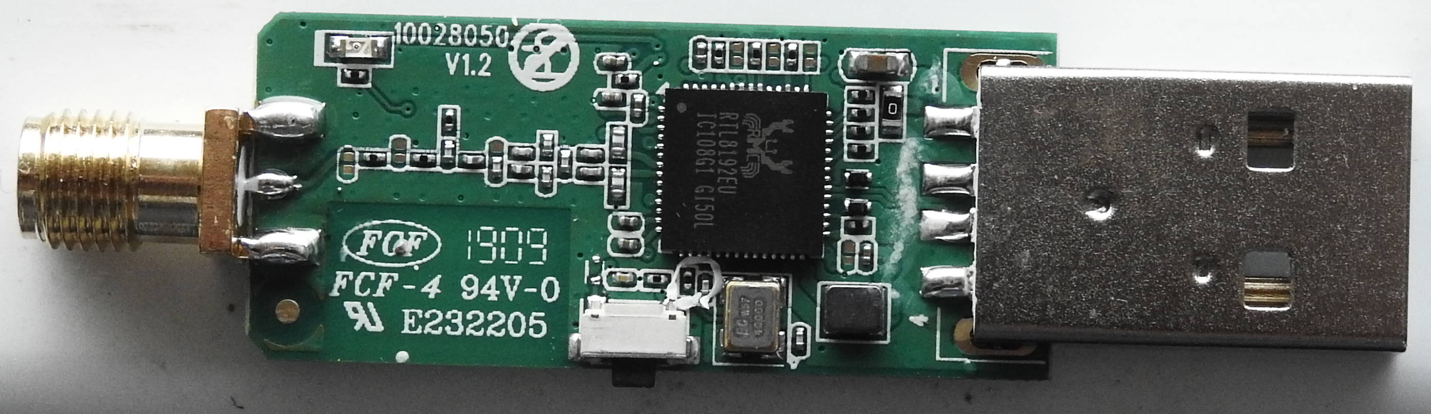

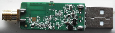

Pánové, díky všem za info, vezmu to popořadě. Zkoušel jsem přepsat hodnotu 3 na 2 v souboru default-wifi-powersave-on.conf, sam. pod rootem, restartoval jsem PC, ale ke znatelnému zlepšení nedošlo. Pomocí různých příkazů jsem Tendu identifikoval jako usb wifinu Realtek, viz :
Bus 001 Device 004: ID 0bda:818b Realtek Semiconductor Corp.
Couldn't open device, some information will be missing
, kompletní výpis z lsusb -v je vcelku o ničem ... Co je ale zajímavé, jsou fotky, vzal sem nožík a opatrně to rozlousknul.
a
Pokud mě zrak neklame, na tišťáku chybí pár součástek. Když pominu, že sice na prvním snímku (tenda2) :) je sice vidět vlevo nahoře u SMA konektoru malá ledka, která teda si zatím ani jednou neblikla, tak hned v signálové cestě na začátku jsou neosazené pozice. Patrně to bude nějaký LC filtr, nevim, možná proto ten propad citlivosti. Pouze ale fabuluju. Chybějící součástky odhalíte i na spodní straně tišťáku. Nehodlám se pouštět do spekulací, co způsobuje zhoršenou citlivost, to by to muselo jít na měřáky, který sice v práci máme, ale máme i jiný úkoly ... A kdybych kolegovi položil na stůl tento šmejd za dvě stovky, ať to proměří na digit osciloskopu, tak vám sem ani nebudu psát ty slovíčka, který bych od něj slyšel ... :D Opakované "měření" na webu http://www.dsl.cz/ ukázalo přibl. zhoršní rychlosti o cca 1/3 nahoru i dolu oproti
flešce TP link, takže bych tento raport raději ukončil a jdem se projít s přítulkyní radši někam do mlhy, je přeci neděle, ne ... ? ;)

Take tam chybi jakekoliv stineni. Jinak jsem koupil za cca 130,- Kc wifi kolicek Netis a sice ma delsi nabeh, kdyz je dele neaktivni (rizeni vykonu), ale slape lip, nez karta Broadcom v HP EliteBook 745 G2 ...

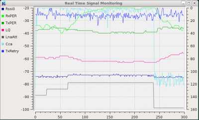

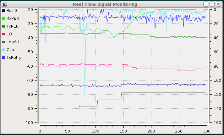

Citlivosť adaptéru je možné ovlivniť nastavením útlmu LNA zosilovača, často označovaný aj LNA gain. Ju a Hele je určite o tejto veci informovaný. V súčasných driveroch je to nastavené fixne na nejakú programátorom optimalizovanú hodnotu. Voľakedy dávno bolo možné u niektorých adaptérov túto hodnotu meniť príkazom "iwconfig wlan0 sens". Bohužiaľ každý driver má túto hodnotu nastavenú inak, preto sa zdá, že jeden je citlivejši ako iný. Je to ovšem o hodne zložitejšie. Pre správne fungovanie sú na adaptér kladené protichodné požiadavky. Veľká citlivosť pri scanningu a necitlivosť na rušenie pri normálnej činnosti.
Scanning potrebuje iné nastavenie útlmu ako normálna prevádzka a to druhé sa ešte delí do skupín podľa signálu. Ako to funguje môžem demonštrovať na obrázkoch.
Obr.č.1:
V pravej časti obr.popisuje nastavenie útlmu pri scanningu kedy je adaptér nastavený ako najcitlivejší. LnaAtt je na hodnote -99 dBm. Dramaticky ovšem stúpa chybovosť a parameter Cca (odhadu voľného kanálu).

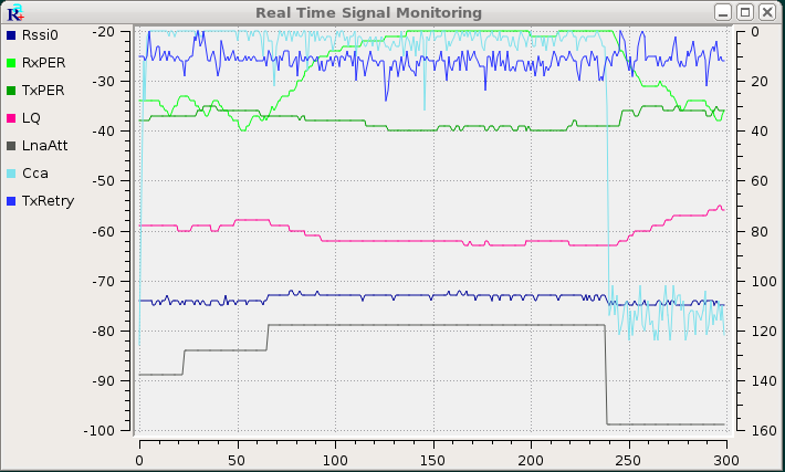

Obr.č.2:
Popisuje nastavenie optimálnej hodnoty útlmu pri normálnej činnosti kedy klesá počet chybne prijatých framov na hodnotu blízku nule (viď.hodnota LnaAtt vs.RxPER)
Nezriedka býva hodnota útlmu nastavená kompromisne, tak aby vyhovovala pre scanning, ale aj pre normálnu činnosť. Vtedy sa adaptér javí ako málo citlivý a pri normálnej činnosti je pre zmenu zase citlivý na rušenie. Rušenie sa dá eliminovať práve správne nastaveným útlmom. Súčasné drivery pre bezdrát boli kompletne prepísané pre fungovanie na novom stacku mac80211 niekedy od jadra 2.6.31 a nastavenie sens u nich vypadlo, pretože nebolo možné zaručiť fungovanie pre každý chipset.
