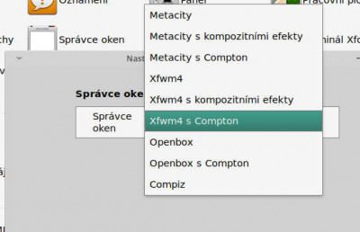

Zkus použít jiný tzv. "manažér oken".
Co máš za mint - cinnamon, mate, nebo xfce? Vůbec neuškodí, když sem postneš výpis z terminálu inxi -F

Tak, už mám i češtinu, přešaltoval jsem na LM 19.3 MATE. Chromium jsem stáhl z Software manager, a instaloval verzi 65.0.3325.181. To nepadá. Zkusil jsem všechny ok. manažery a je to OK. Takže stáhnu novou verzi a prubnu.
No sláva ... Reset panelu pomůže, když si někdo nedopatřením odinstaluje ikonu repráčku nebo wifinu. Hlavně že už to jede ...
