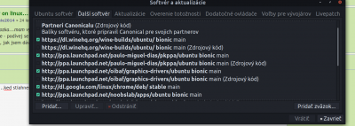

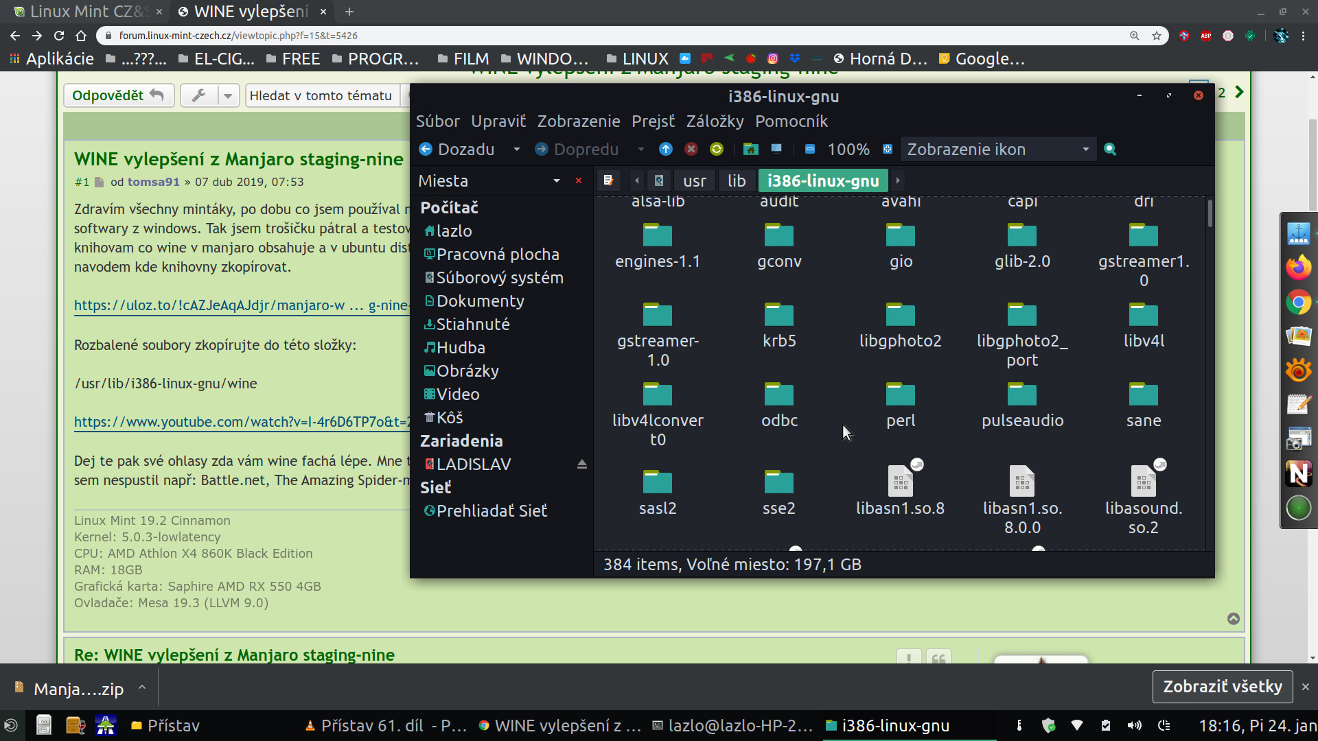

#5 Příspěvek od alojz »
...diky-plosinovky ale match3...hlavné-stiahnem deb balik a nainstalujem...prepise moje wine na vyssiu???...mam wine z PPA...aleboakotoje???...budem mat 2 wine???...nie som zbehly vo wine veciach... :oops: :oops: :oops:
ps-na zaciatku som manipuloval s wine-vysledok-odinstaloval som aj vacsiu cast systemu...riesenie-cista instalacia......
...riesil som wine tuning,hmmmm neni wine zlozka...mam vytvorit???
Re: ...play on linux...
#6 Příspěvek od juhele2014 »
neni wine zlozka...mam vytvorit??? Nikoliv, wine složka se vytvoří sama, ovšem v adresáři /home/mujcomputer/.wine/ Tady to je schovaný. Ale - podívej se do synapticu, jestli tam není wine k instalaci, myslím verze 4.x Jestli ne, zkus postahovat některé deb balíčky stejné verze, jak jsem dával link a instalovat. Mě dobře funguje verze 4.4.

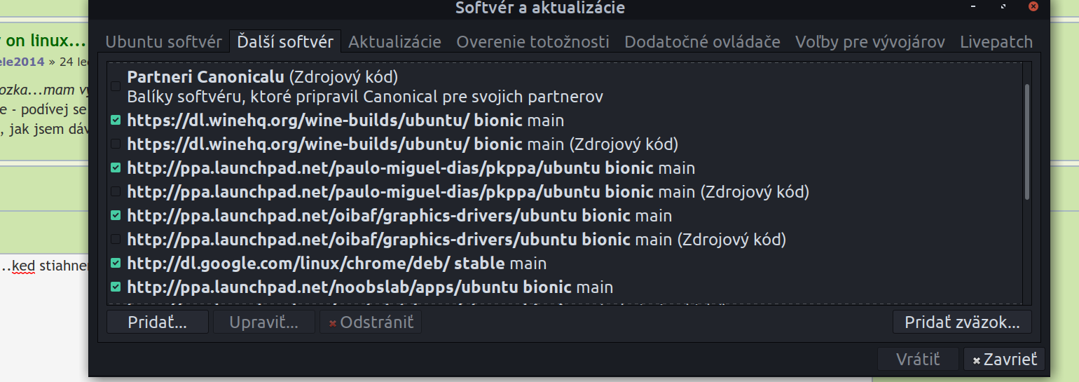

#7 Příspěvek od alojz »
...no prave...ked stiahnem a nainstalujem,vtedy sa co stane???...to je teraz aktualna otazka,ktoru som uz polozil...
#8 Příspěvek od juhele2014 »
No co by se mohlo stát? Nic. Buď ouplně v klidu. Instaluj. A kdyby se to přeci jen zašmodrchalo, tak si pusť Izera, je přeci pátek ... :D

#9 Příspěvek od alojz »
...a nakoniec mozeme spolocne nainstalovat wine 5.0.0 stable na horeuvedeny notbuk,prihliadnuc aj na skutocnost,ze wine 4.0.3 uz tam je...a wine 5.0.0 ma nesplnené zavislosti...chceme instalovat z PPA...dalsia dolezita vec je,ze uz su tam aj programy,ktore nechceme stratit,ani OS preinstalovat...prvé kroky??? :idea: :idea: :idea:
pozn.-tuning z manjara je uz prekopirovane do zlozky .wine v home/ja...... :roll: :roll: :roll:
