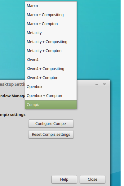

Juhele2014 to uz pisal:
Menu - Nastavení - Nast. pracovního prostředí - Správce oken se dostaneš k cíli.
U mna:
Menu > Nastavenia > Nastavenia plochy >
A bude tam nieco podobne, vyskusat inak nastavit:

Jinak by ti pomohlo prepnuti na compiz, ale bude to znacne vic vytezovat a zrat. Dalsi moznost je toto - treti varianta pro intel:
viewtopic.php?f=17&t=3295&start=10
No a mozna Horstfuchs rozebere jine varianty - zminoval se v jinem vlakne o nejakych specifickych ovladacich ...
