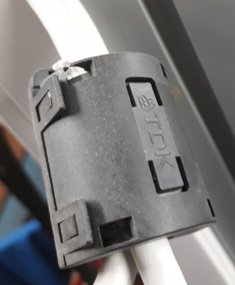

Ale výměna za digitální vstup (DVI, HDMI nebo DP) by mohlo pomoci. Je tam jiné zpracování obrazu, navíc kabel je jiný. Mohl bys i zkusit doplnit na kabely ty odrušovací filtry (feritová jádra). Jak na obrazový, tak na napájecí. Klidně i na komp.

Ty ferity s tím nejspíše nepohnou - je to mimo okruh příčin. Každopádně je tady zajímavý ten opačný gard, že to píská při menším odběru. Otázka stále je, jestli píská zdroj či něco jiného.
