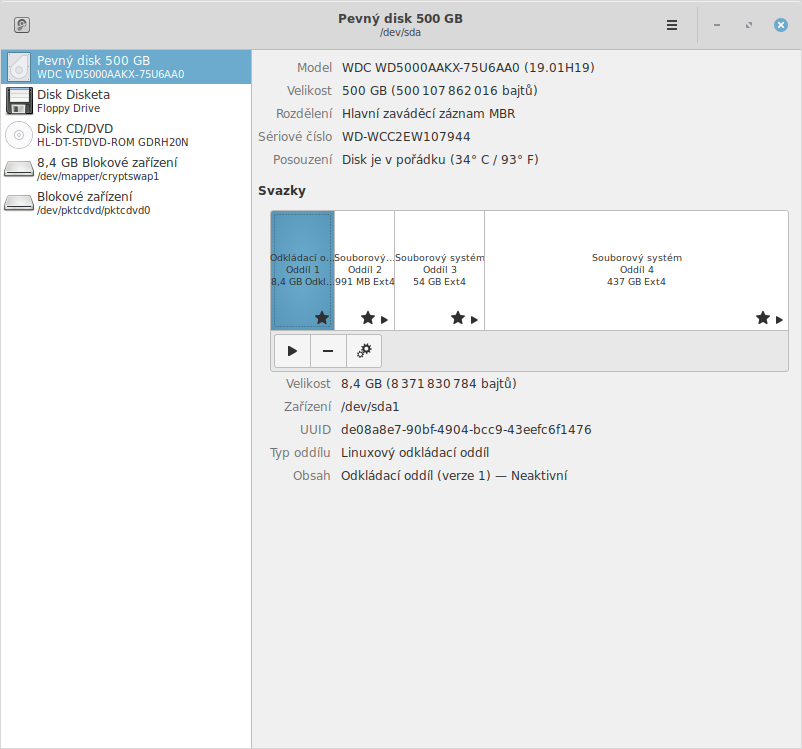

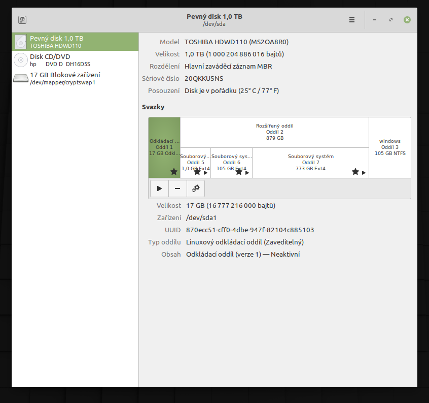

Potřebuji přenést celou instalaci z jednoho disku na druhý s tím ale, že na novém mám jiné rozmístění partition.
Na nový disk můžu provést novou instalaci a zkopírovat veškerá data z původního, ale nechci nastavovat všechno znovu, mám už původní MINT celkem doladěný. Tak bych raději vše přenesl tak jak je. A nenapadá mě, jak to nejlépe udělat. Přikládám screenshoty rozmístění partition na původním a novém disku.
Děkuji předem za rady.
Pavel
Rozmístění oddílů na původním disku s fungující instalací Linux Mint:
Rozmístění oddílů na novém čistě naformátovaném disku - tam potřebuji přenést instalaci z původního disku výše.

Zkusil jsem Gparted, se kterým mám jinak dobré zkušenosti, ale zatím jsem ho pro klonování disků a oddílů nepoužíval. Kopírování proběhlo rychle, nové partition mají dokonce i UUID jako původní. Kopíroval jsem boot partition a root (/), to je podle obrázků oddíl 2 WDC do oddílu 5 Toshiba a oddíl 3 do oddílu 6. Přesto ale systém nestartuje. Skončí na logu Mintu a pak už nic, jen HDD lehce problikává. Není třeba ještě nějak aktualizovat Grub? Nebo něco jiného? Do zbrusu nové verze systému nechci jít, mám s tím opakovaně špatné zkušenosti. Už dvakrát jsem downgradoval s úspěchem, takže se držím o jednu verzi zpět a od té doby nemám větší potíže. Takže bych rád zůstal na verzi kde jsem a k co největšímu zjednodušení bych rát takto "jen" přenesl partition se vším všudy na nový HDD.
