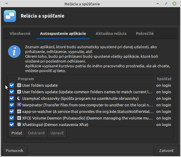

Ked dam odstranit adresar Desktop, tak po potvrdeni ho zmaze a hned opatovne vytvori.
Mozno by si mal hladat nieco podobne v Nastavenia / Relacia a spustanie /
User folders update
Ci sa to spusta automaticky

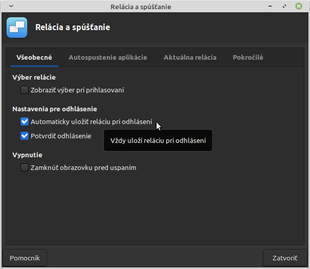

A dobre je mat nastavene aj nieco podobne
ako Automaticky ulozit relaciu pri odhlaseni
