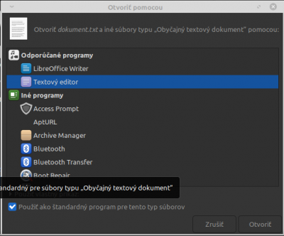

Re: Chcem len normálne a rýchlo otvoriť texťák - a nejde to
ak si klikneš pravým na txt súbor, prvá ponuka kontextového menu v tvare "Otvoriť s ..." ti ukazuje, aký program máš nastavený ako predvolený
ak to nie je tvoj textový editor, použi voľbu "otvoriť pomocou iného programu..." tam si vyhľadaj, čo chceš a dole nezabudni zaškrtnúť, že tento má použiť stále
cez terminál používaj xdg-open /cesta/k/súboru
alebo si vytvor na to alias napr.:alias open="xdg-open"

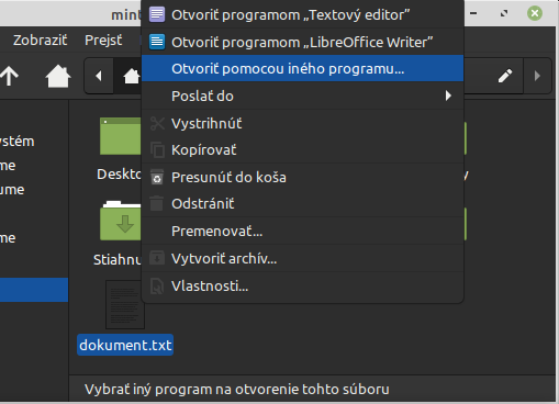

Doplnim.
Mohlo by to byt nieco podobne ako na obrazkoch :
Doplnim.

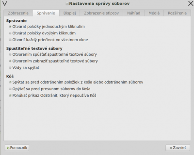

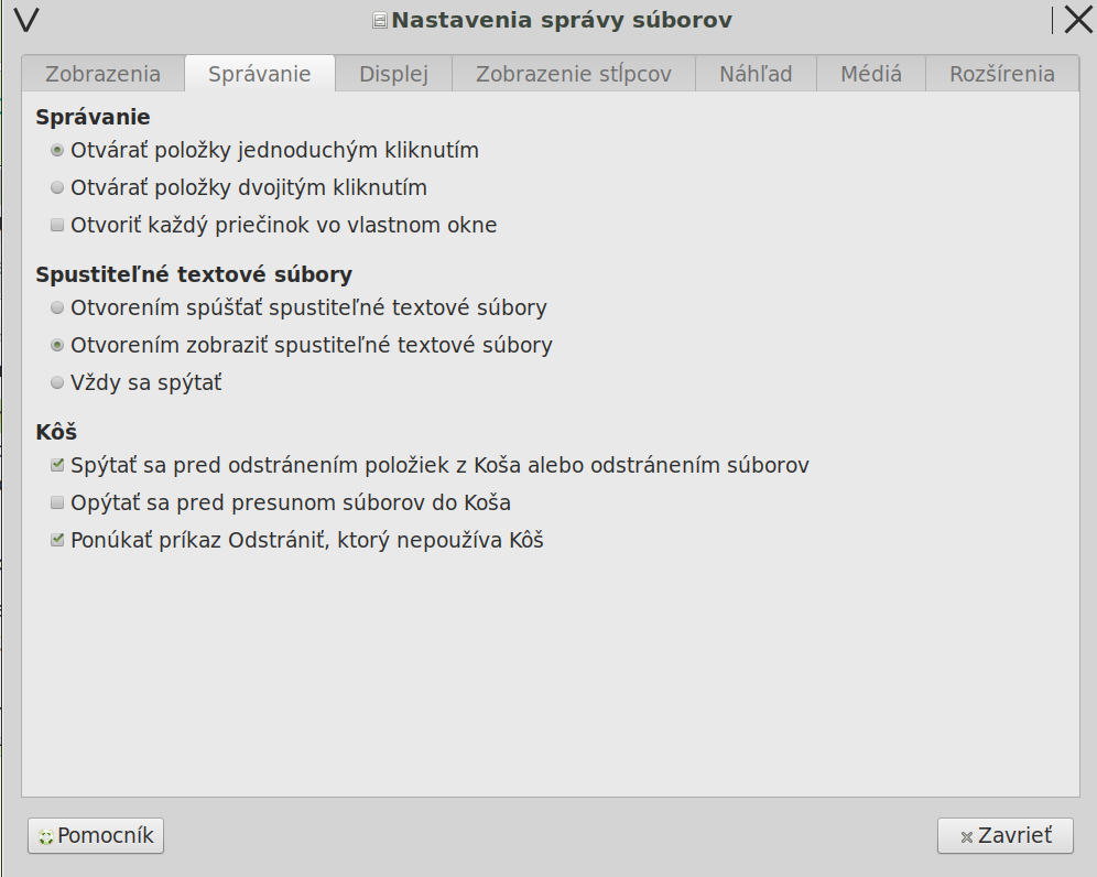

Nastavenie predvoleného programu na otváranie som kontroloval ako prvé. Viď screenshot. Podľa toho, čo som zatiaľ vygooglil, bude asi treba hromadne upraviť súbory, a zrušiť zaškrtnutie "Allow executing file as program" v tabe "Premissions". Viď screenshot. Pre jeden súbor to nie je problém urobiť manuálne. Ale pre všetky texťáky na disku bude treba použiť asi nejaký script, alebo program... Hmm?

Správca súborov
