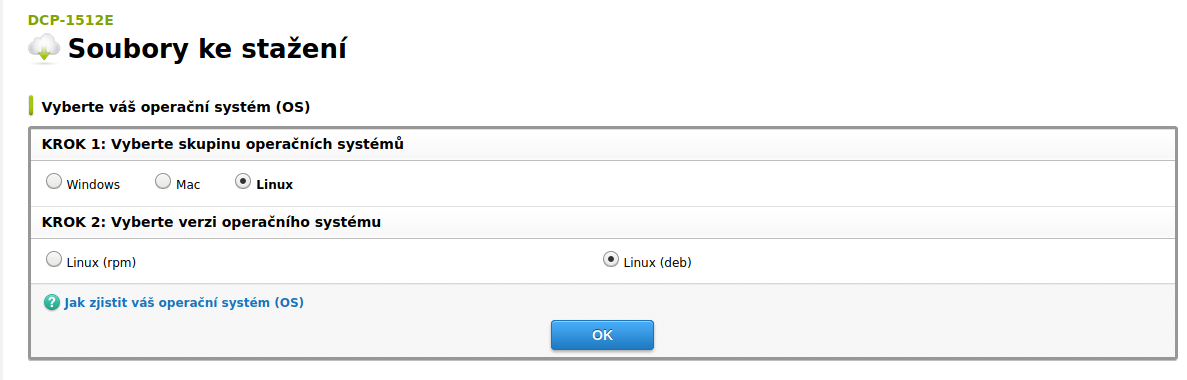

Re: Jakou čb laserovou tiskárnu?
Takže tady je taková obdoba zmiňované kompaktní HP od Brother a zdá se, že podpora pro Linux je.
