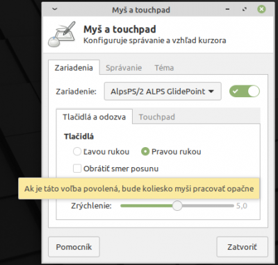

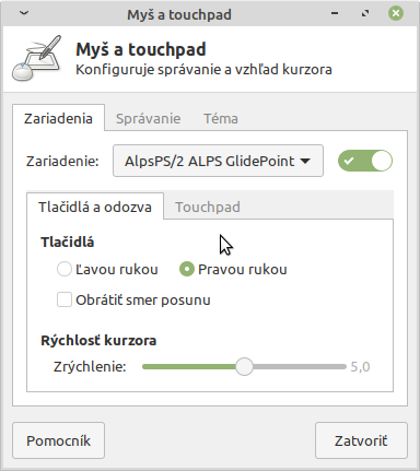

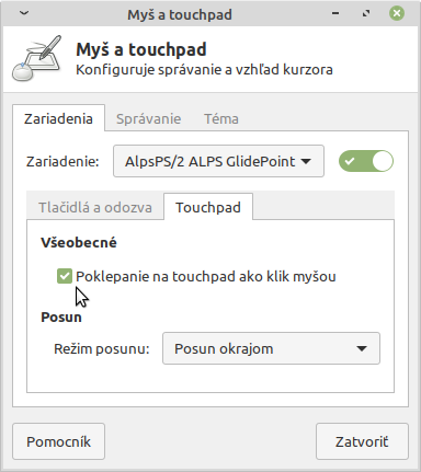

Treba kuknut Menu / Nastavenia / Mys a touchpad
Karta touchpad je slabo vidiet tam klep.
V mojom pripade v Live je to na 4 stlacenia :
