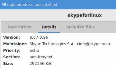

Takže, jestli sem to správně rozkodoval, kamera nechodí ve Skype na domácí PC plechovce. Tušil jsem zradu v kernelu nebo ovl. grafiky, to na to ale nevypadá. Že by konflikt USB? V jakém USB to pracuje?
V souč. je k dispozici verze 8.67.0.96
Re: nefunguje kamera ve Skype for linux
Napsal: 23 led 2021, 11:54
od soundeng
Já mám taky Skype 8.67.0.96
Jaké USB myslíš USB2 nebo ? Na stolním PC mám 2, na ntb 3. Na PC jsem ještě kameru přepojil do různých USB portů vpředu i vzadu bedny a pořád žádný obrázek. U kamery na krabici píšou: High speed USB 2.0 certified (recommended).

Tak to nevím, jestli je to normální, to bude dotaz na profíka. Ale skype se spouští po startu PC na pozadí (relace a spouštění), takže už při startu je kamera připojená, že jo ... Je podivný, že při prvním startu to obrázek ukázalo, pak ne ...
Když zadáš do terminálu skypeforlinux, pak to pustíš, co to píše ?
