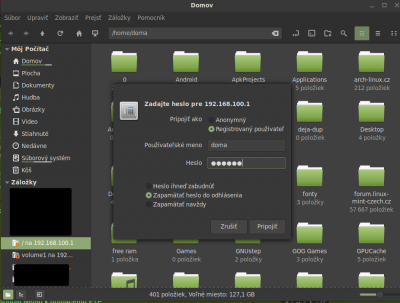

Zdravim, skusal som sa pripojit cez nemo na domaci ftp server kde mam par suborou, ale vobec nechce prijat heslo k danemu serveru. Heslo je overene, ked som ho zadal cez filezilu sa hned dalo spojit a posielat data, len nemo je stale mimo. Skusal som cez file zilu ziskat url k video suboru co som tam mal a tento zadat do vlc aby mi ten video subor prehral a vysledok bol rovnaky ako v neme, vypytal si heslo a to nechcel akceptovat a po par pokusoch zacal hadzat stalu chybu spojenia... Nejake rady ako na to?

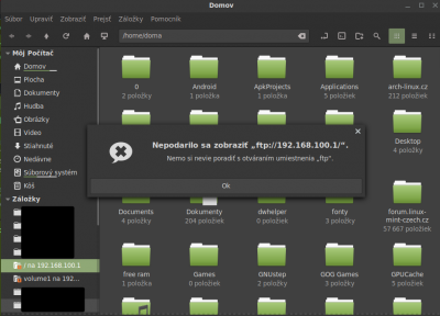

Edit: Este upresnim, pri LM 18.3 to este fungovalo kedze mam odkaz priamo v neme, od poslednej akutalizacie na LM 19.2 som sa tam neprihlasoval, takze som na to prisiel az teraz...
Skusal som aj priamo zadat ftp://192....... a vysledok je rovnaky, nebere heslo aj ked filezila ho bere hned...
Toto vyskoci pri pokuse o spojenie s FTP - huawei router

Toto vyskoci ked zvolim anonymne prihlasenie.

Tak som tomu dal este par pokusov, z ktorych niesom o moc mudrejsi... Vyskusal som sa prihlasit cez terminal a vsetko sa tvari ze som prihlaseny a heslo je akceptovane, ale pri pokuse o vypis obsahu ftp servera, to hodi chybu na spojenie... Co ma ale zaraza ze to hlasi port 200 a server je nastaveny na pracu na porte 21 a teda to ako jedine my pripada ako hlavny problem....
