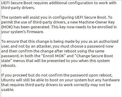

Ukazka MOK z Acer, to su priekopnici v zavadzani svinstva:

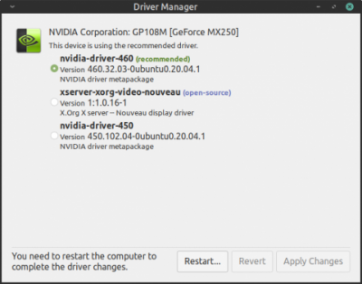

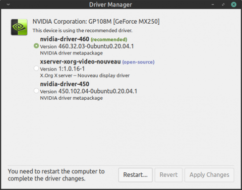

To co pan alfisko radi je pre MX Linux to v Linux Mint nefunguje.
A este k tomu bez sudo
Nouveau je ten druhy ovladac od vrchu na obrazku:
Ak najdes v BIOS-UEFI ten MOK, tak mozno podobne ako v odkaze na forums.linuxmint.com
co som pisal.
Ked nic tak opytaj alojza nech poradi ako postupovat ....
