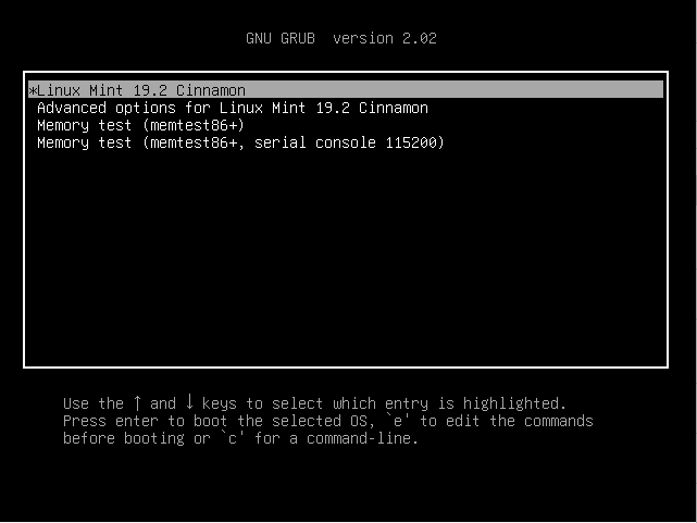

Po instalaci LM 20.1 se nezobrazuje GRUB v "novém kabátu" tak jako v LM 19.3, ale ve staré verzi.
Poradíte mi prosím co kde a jak? Systém jinak běží bez problémů, ale nedá mi to a zajímá mě kde nastal problém. Prohledal jsem net i pana Googla jsem pěkně potrápil, ale nic. prostě nikde není nic co by pomohlo. Skoro to vypadá, že tento problém mám jenom já :-)
Navíc místo názvu Linux Mint 20.1...... se zobrazuje UBUNTU

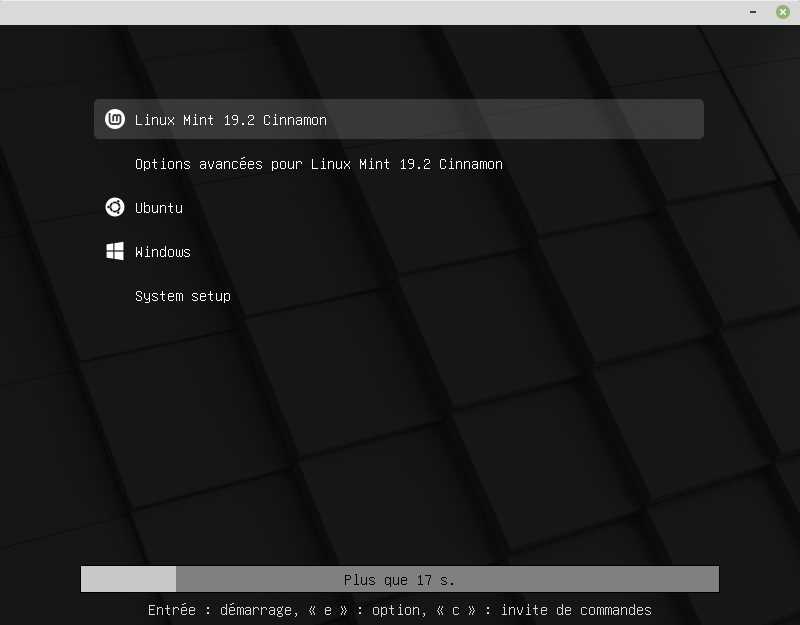

takhle má vypadat
a takhle vypadá
FOTO je pouze ilustrační.

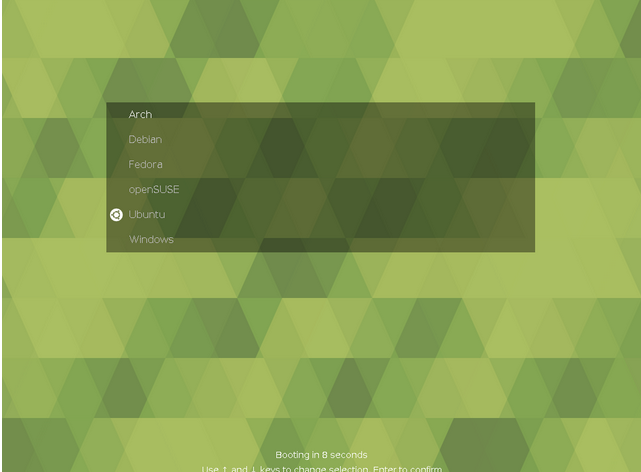

...aj o zmene grub menu som uz pisal...aj s odkazmy na temy grub menu,kde si vyberies,aku chces...ja mam tuto temu,ilustracne foto... :oops: :oops: :oops:

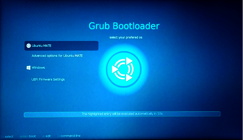

...pred som preferoval tuto temu...ilustracne foto... :shock: :shock: :shock:

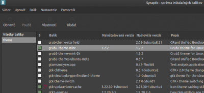

Mozno aj cez Synaptic:
Po restarte by to malo byt ok.

No a je po NERVÁKU !
Instalace grub2-theme-mint přez Synaptic skutečně pomohla. Ještě jsem změnil popis Ubuntu na Linux Mint a vyřešeno :-)
