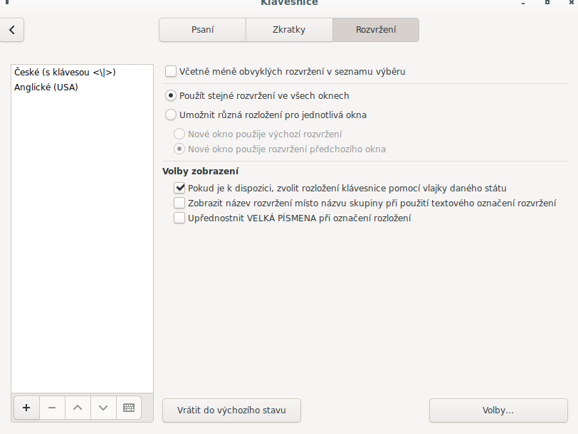

RadekD píše: 01 dub 2021, 09:21 Máš v nastavení rozložení klávesnice zatrženo "Použít ve všech oknech" ?

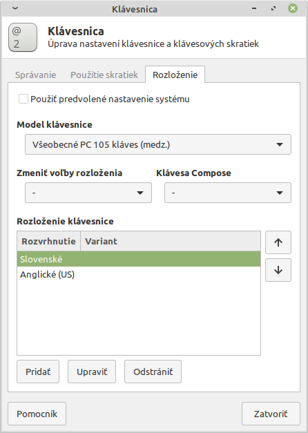

#10 Příspěvek od RadekD »
Aha, tak to máš jiné prostředí (Mate?), Já to v Cinnamonu mám takto:
