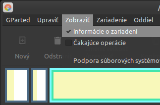

Tu instalacku spustit ako Live system - vyskusat, ked nabehne pracovna plocha
tak Menu > System > GParted
v programe GParted Zobrazit - Informacie o zariadeni
Ak neni tak vytvorit novu tabulku:

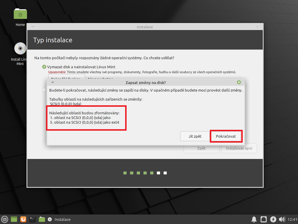

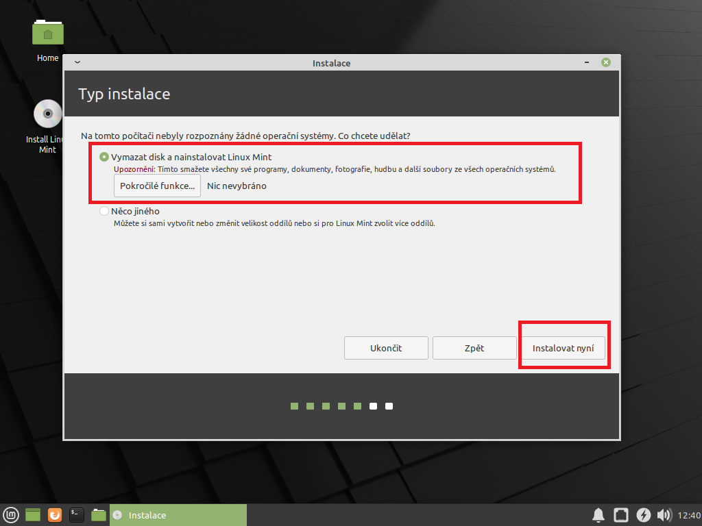

Osobne by som spravil novy instalacny USB. Stiahnut Linux Mint 20.1 xfce 64bit (CPU podporuje, 2GB ram staci)
USB vytvorit cez Balena Etcher a pri instalacii dat pouzit cely disk. zmena rozdelenia je lahko upravena cez live medium.
malo by to prebehnut ako na obrazkoch, ten notebook je totiz podla parametrov v pohode.
