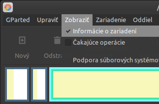

Tu instalacku spustit ako Live system - vyskusat, ked nabehne pracovna plocha
tak Menu > System > GParted
v programe GParted Zobrazit - Informacie o zariadeni

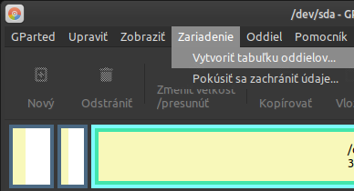

Ak neni tak vytvorit novu tabulku:
