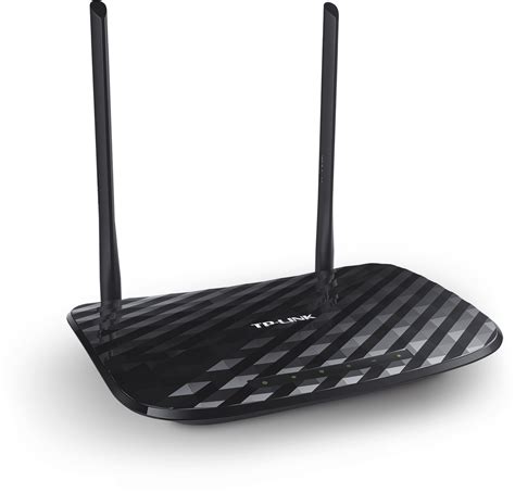

Nainštaloval som starší Tp-link Archer C2 pomocou windows 10. ide to ľahko a rýchlo.
Treba k tomu tftp server, OpenWrt recovery pre Tp-link Archer C2, nastavenia dhcp, ip adresy a LAN kábel.
Všetko prebieha pomocou sw s GUI, takže stačí naklikať.
Výsledok je sľubný. V teste routera s porovnaním s tp-link originálnym softvérom badať zlepšenie
o možnostiach nastavení ani nehovoriac. Tp-link svoj router už neaktulizuje od roku 2017.
OpenWrt má nepretržité aktualizácie softvéru.

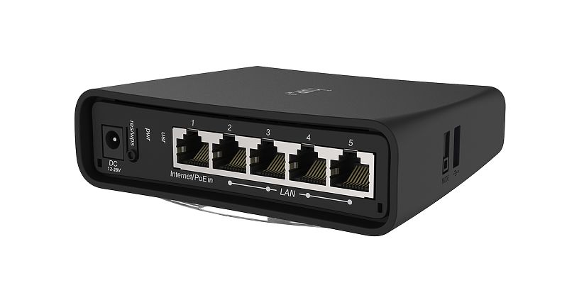

Podarilo sa tiež obnoviť router MikroTik série hAP, ktorý predáva O2 a má v ňom svoj nepoužiteľný upravený softvér.
Po dlhšom špekulovaní sa podarilo odstrániť cudzopasný sw a nainštalovať originál firmware RouterOS linux.
