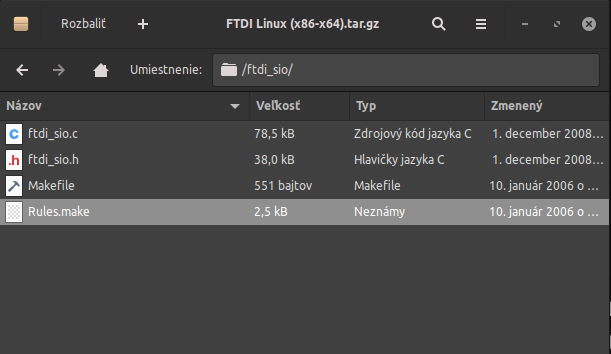

Na tej stranke po kliknuti na riadok linux sa stiahne archiv FTDI Linux (x86-x64).zip
Po rozbaleni je tam archiv tar.gz
FTDI Linux (x86-x64).tar.gz
Po jeho rozbaleni vznikne zlozka ftdi_sio
Na obrazku je vidiet ze je to najmenej 13 rokov stare:
Zo srandy som dal make a jasne ze to nepojde skompilovat:
~/ftdi_sio$ make
gcc -Wall -D__KERNEL__ -DMODULE -I/lib/modules/5.4.0-80-generic/build/include -D__SMP__ -DSMP -DMODVERSIONS -include /lib/modules/5.4.0-80-generic/build/include/linux/modversions.h -I/usr/src/linux-5.4.0-80-generic/drivers/usb/serial/ -O   -c -o ftdi_sio.o ftdi_sio.c
cc1: fatal error: /lib/modules/5.4.0-80-generic/build/include/linux/modversions.h: Adresár alebo súbor neexistuje
compilation terminated.
<builtin>: recipe for target 'ftdi_sio.o' failed
make: *** [ftdi_sio.o] Error 1
Tudy cesta nevede.
