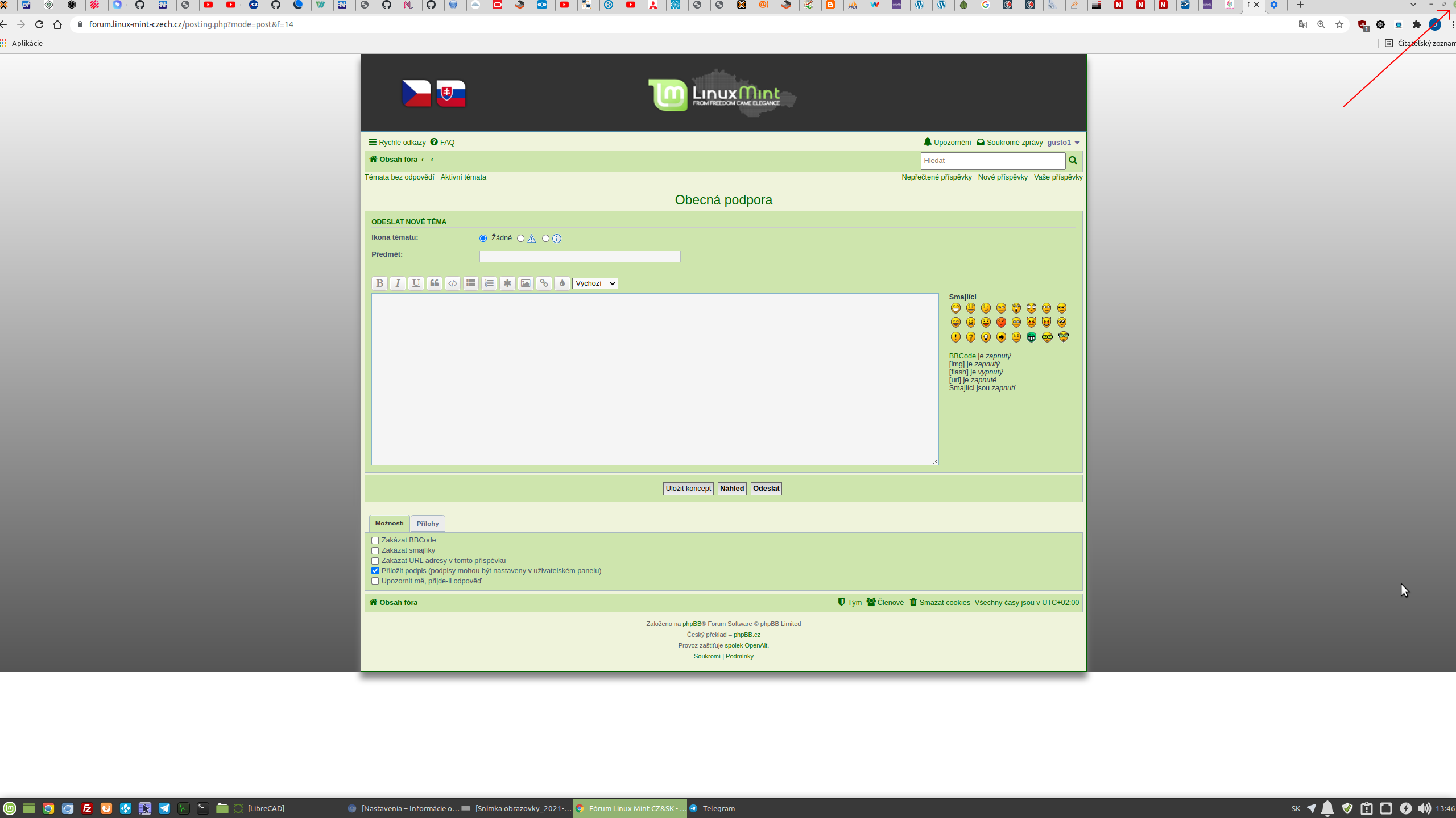

Pozorujem to asi 3-4 dni.
Google Chrome Verzia 95.0.4638.54 (oficiálna zostava) (64-bitová verzia).
Chromium Verzia 94.0.4606.81 (oficiálna zostava) Built on Ubuntu , running on LinuxMint 19.3 (64-bitová verzia)
Ked maximalizijem chrome, prip. chromium tak nevidim celu vrchnu listu, kde su otvorene karty. Neni problem prepinat medzi otvorenymi kartami, ale favikony otvorenych kariet mam max. natiskane k vrchu monitoru. Tlacidlo "Zavriet" v pravom hornom rohu je takmer cele skryte (vid. screenshot chrome (dokonca v chromium nevidim vobec tlacidla - minimalizovat, maximalizovat a zavriet)).

Neviem ci je to riesenim, ale spravil som toto
chrome://settings/appearance
Skusil som zmenit motiv na GTK, alebo klasicky. Je jedno ktory pouzivam, ale okraj okna sa vratil do normalu.

Po restarte je to OK. Ale zistil som, ze ked si okno zmensim a znova ho maximalizujem, tak znova to blbne tym sposobom, ze ikonka "zavriet" nie je vidiet cela a lista z otvorenymi kartami je natlacena k hornemu okraju obrzovky(vid moj prvy obrazok).
Ale ja nepotrebujem okno zmensovat (bud ho mam minimalizovane (na liste) alebo uplne otvorene).
Takze ciastocne sa to u mna vyriesilo

Vratil som sa na zalohu asi z marca 2021 (backup a restore robim clonezillou) a vsetko OK. Ked som cely sytem aktualizoval, tak chrome/chromium stale blbnu. Je uplne jedno co a ako nastavim.
Ak otvorim chrome, tak je vsetko OK. Ale ak chrome minimalizujem a znova maximalizujem, tak problem je na svete. Ked ho znova zavrem a otvorim, tak je vsetko OK.
Jednoducho sa nesmie chrome minimalizovat, resp. otvarat v mensom okne, pretoze pri maximalizacii je to v p****.
Zatvaranie a znovu-otvaranie chrome, nie je riesenim.

Mě to ale neblbne, můžu to zvětšovat, zmenšovat, maximalizovat, dávat do lišty - a nic. Furt je to OK. ALE - mám Správce oken - styl Moheli. Vzhled - Mint X Teal. Tím to asi bude, máš nastavený jiný styl. Verzí mintu to asi nebude, a kernelem snad taky ne ... Ovladače na grafiku : Intel HD Graphics 510 driver: i915
Správce oken : Xfwm4 s kompoz. efekty
edit:
V prohlížeči Brave se to projevilo. V nastavení jsem našel řádek Použít systémové záhlaví a okraje okna , zapnul, a už je to dobrý ... ;)
