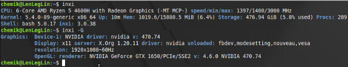

Ten bios vypada velmi novo, zaujimave v systeme mozes na to mrknut cez inxi
inxi -Gxxx
Ak je tam LM tak ma byt v oznamovacej oblasti ikona na prepinanie medzi grafickymi kartami ....

Momentálně mě to nevadí že jede na Nvidii protože včil ho používám dvě třetiny času doma na stole připojený na zdroj tak ten vliv na baterii moc neřeším. Ale nešťastné to opravdu je. To že si s tím neporadí instalátor no budiž. To se dá překousnout. Jeden se furt učí. Ale fakt mě dostalo že i když jsem Mint nainstaloval tak potom odmítal naběhnout právě do grafiky! Tedy občas se to nějak povedlo - to jsem ze začátku přikládal verzi jádra, ale jak se ukázalo tam problém nebyl.
Děkuji za vysvětlení jak je to s tím "Discrete" a "Switchable" možná to ještě zkusím v biosu přehodit zpátky jestli se to zase rozhodí nebo ne :) a jen pro dokreslení přikládám výstup z inxi (mám ho připojený na dálku proto jen screen).

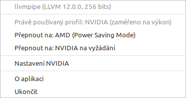

Tak jsem trochu laboroval a problém je podle všeho v ovladači Nvidia.
Když dám v biosu Switchable tak se v LM zobrazí panel pro přepínání grafik. Pokud vyberu AMD tak systém naběhne i po restartu ale samozřejmě potom je grafika opravdu jen pro základní práci. Pokud ovšem vyberu NVIDIA (zaměřeno na výkon) tak chce odhlásit a přihlásit a funguje s grafikou Nvidia. ALE. Pokud dám restart tak naběhne do tmavé obrazovky místo loginu. A abych se znovu dostal na plochu LM musím v biosu přepnout do Discrete. Nvidia ovladač mám verzi: nvidia-driver-470 - doporučené.
Jak jsem psal, mě to zatím nevadí jet jen na Nvidii tak to tak nechám, ale chtěl jsem to sem doplnit kdyby to třeba někomu pomohlo. Přikládám ještě screen panelu pro přepínání grafik co naskočí když je v biosu Switchable.
