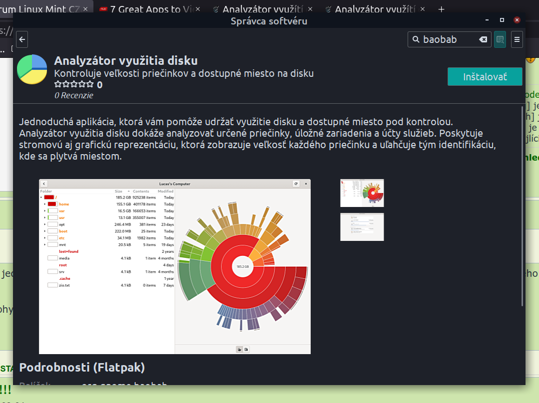

.disk usage analyzer-baobab...nainstalujes a ukaze ti aj graficky......
https://help.gnome.org/users/baobab/
...je aj v repoz....

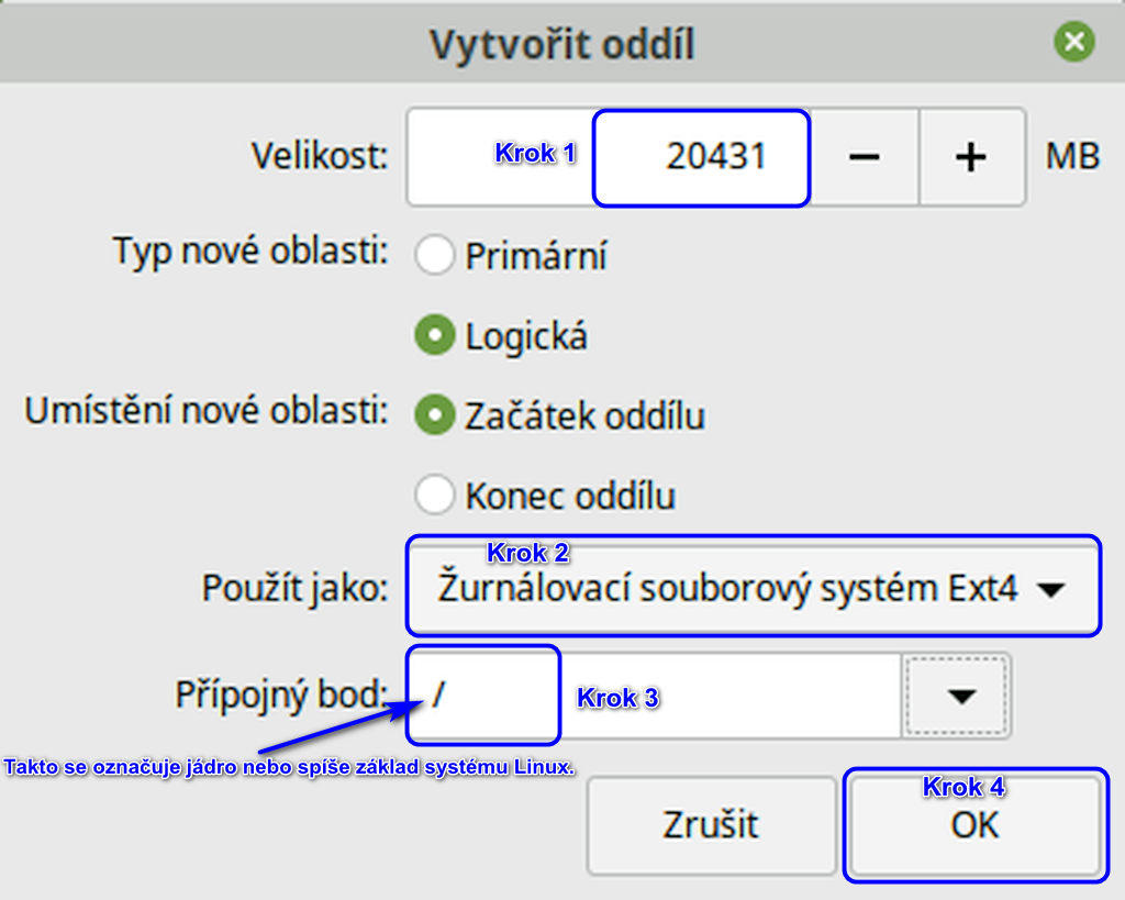

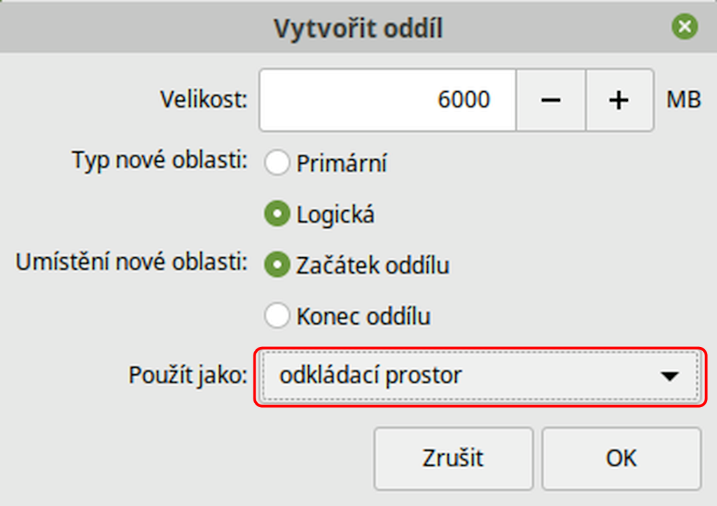

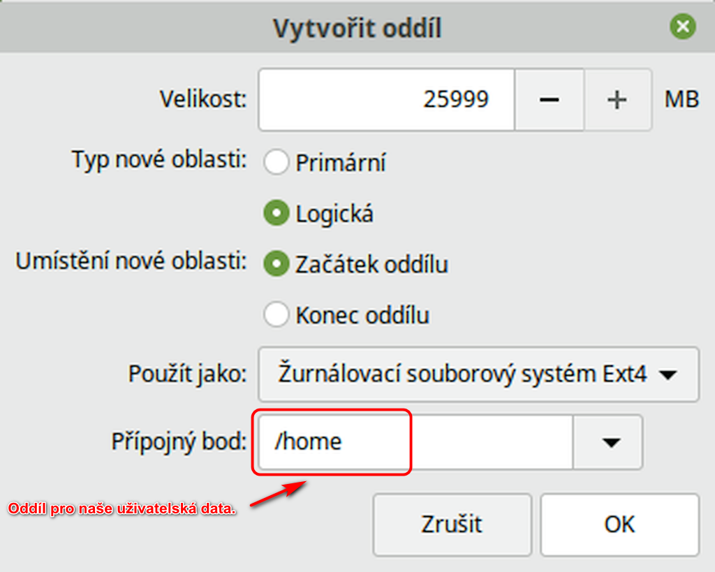

Co bys měl udělat (velikosti dle HDD):
