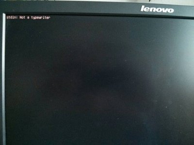

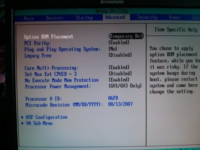

Ahojte, mám problém,se kterým si nevím rady. Mám starší pc značky LENOVO Think centre. V minulých dnech jsem si chtěla nainstalovat LM 17. Jelikož u tohoto pc nelze bootovat s USB musela jsem z DVD. Vypálila jsem si obraz, vložila do mechaniky. Mint se rozbaloval, mechanika pracovala. Jenže nakonec černá obrazovka. Prostě se nechce dočíst. Po několika pokusech a výměny dvd mechaniky za novou, problém nezmizel. jinou možnost bootu nemám. Libor mi dal odkaz na jedno forum, kde mají stejný problém. http://forums.linuxmint.com/viewtopic.p ... 9&t=126234 No něco jsem z toho pochopila.
Jenže v mém Biosu, či co to je, žádnou takovou možnost nevidím, a nevím jak postupovat. Přiložím pár screenshotů pro ukázku.
Pokud by někdo mohl pomoci, budu ráda..Opravdu jsem se těšila na 17, ale bohužel smůla zapracovala.

prvně moc nevěřím, proč by nemělo jít na thinkcentre bootovat z USB, uz jsem jich pár viděl a druhá věc, odkaz popisuje jak vyřešit tuto chybu na notebooku a to zakázáním wifiny v biosu a pak již v nainstalovaném systému jejím zapnutím, což se tebe netýká, máš PC.
Někdy pomůže ta nejjednodušší věc, zkus nastavit bios do defaultního nastavení a toto ulož.

Tak musím konstatovat, že jak jsem si myslela že, že problém bude u mě nějaká blbost tak se stalo.
Bylo to zřejmě kabelem VGA. Jen tak ze zoufalství jsem zkusila pc napojit na tv s vlastním VGA a fungoval i po několika restartech.
Napojila jsem ho zpět na pc kabel a černo. Divné mi je že jiná distra vidět byla, takže by mě to nenapadlo.. od včera jsem pc několikrát nahodila a je vše v pořádku.
Tímto všem děkuji, a omlouvám se. Nakonec z toho vylezla opravdu blbost.
