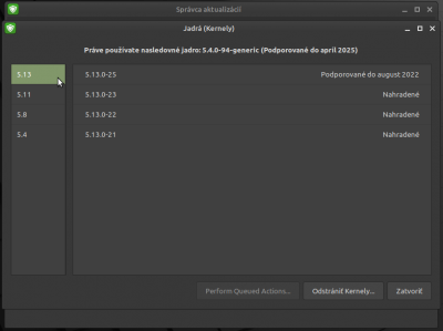

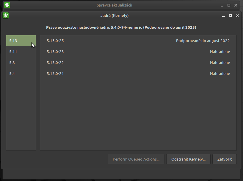

#3 Příspěvek od menom »
Zmena jadra je vzdy rizikova operacia, vacsinou to funguje . :idea:
V distribucii mame jadro 5.13.0-25 toho by som sa drzal momentalne, ak nestaci 5.4....
Ale jako kralik, dobry ....
