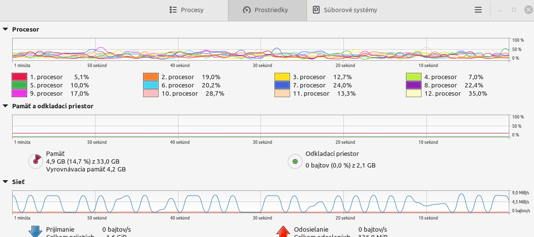

Po nainstalaovani linuxmint-21-cinnamon-64bit-beta funguje zatial vsetko OK.
Testujem aj 4K video na youtube a tam je trocha problem.
Co sa tyka prehravania, tak ide vsetko OK, ale asi to ide mimo apu, pretoze to znacne vytazuje cpu jadra
Je potrebne nieco v nastaveniach menit ?

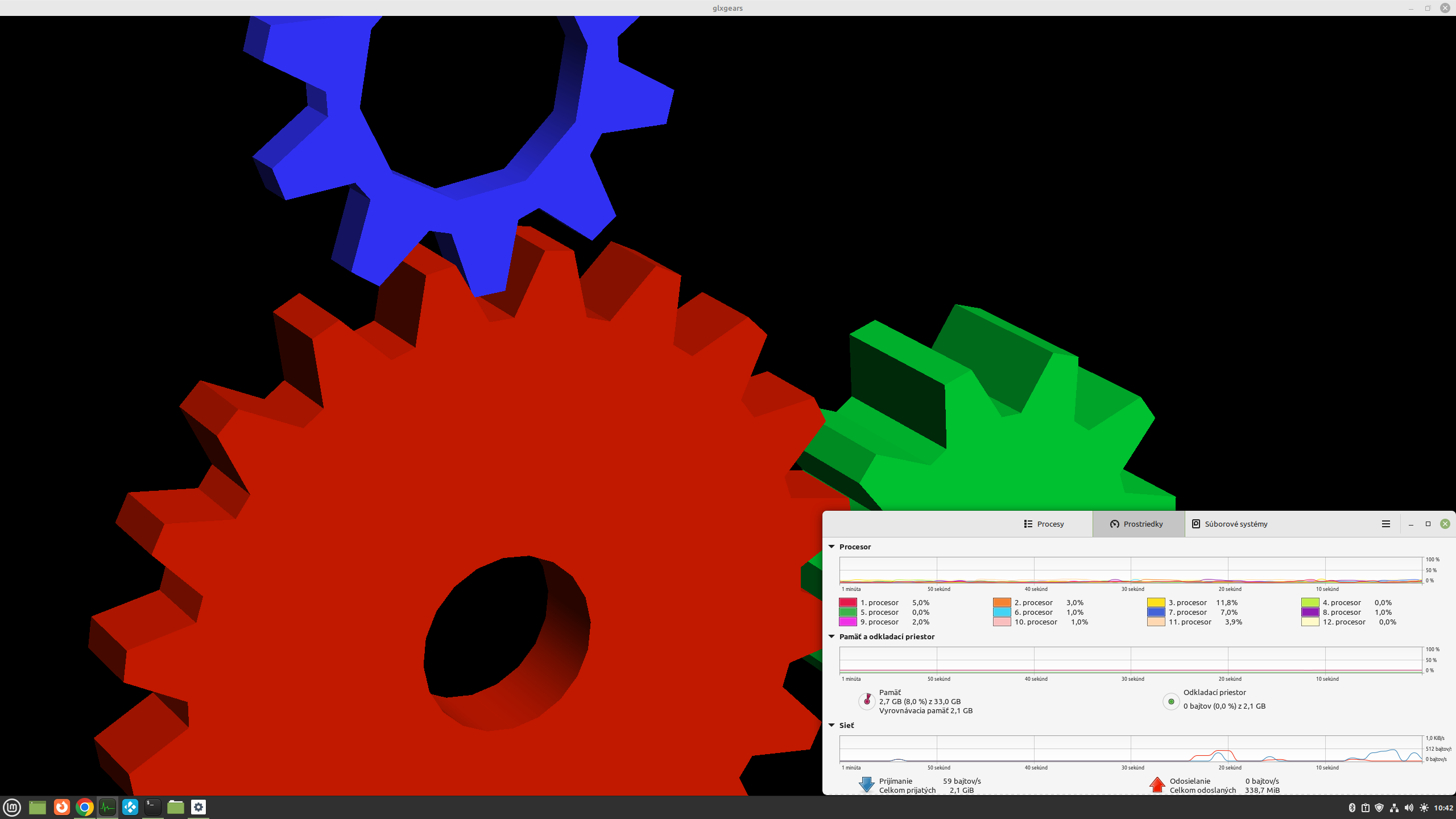

Mne video krasne funguje, ziadne sekania a pod ... len neviem ako to prepnut na iGPU
 DRI_PRIME=1 vblank_mode=0 glxgears
ATTENTION: default value of option vblank_mode overridden by environment.
74245 frames in 5.0 seconds = 14848.478 FPS
17332 frames in 5.0 seconds = 3466.163 FPS
17576 frames in 5.0 seconds = 3515.005 FPS
17670 frames in 5.0 seconds = 3533.977 FPS
17649 frames in 5.0 seconds = 3529.626 FPS
17634 frames in 5.0 seconds = 3526.775 FPS
17594 frames in 5.0 seconds = 3518.517 FPS
17612 frames in 5.0 seconds = 3522.342 FPS
17573 frames in 5.0 seconds = 3514.497 FPS
17554 frames in 5.0 seconds = 3510.751 FPS
17511 frames in 5.0 seconds = 3500.880 FPS
17522 frames in 5.0 seconds = 3504.174 FPS
17522 frames in 5.0 seconds = 3504.205 FPS
17540 frames in 5.0 seconds = 3507.789 FPS
17546 frames in 5.0 seconds = 3509.056 FPS
17531 frames in 5.0 seconds = 3506.091 FPS
17354 frames in 5.0 seconds = 3470.534 FPS
34285 frames in 5.0 seconds = 6856.979 FPS
V chromium je to podobne. CPU vytazene tak do 50%. Samozrejme hw akceleracia je povolena

Teď jsem se kouknul na ten první task manager graf a průměrné spotřeba CPU do 25% rozhodně není žádné značné vytížení při přehr. 4K.
To si může vzít samotný prohlížeč na svůj běh.
Jiná otázka je vytížení samotného GPU - zde vnímám zaostalost linuxových TM, že ještě nemají monitoraci GPU.
Je na to aplikace?

Kto ma cinnamon moze potvrdit ci je to bezne mat tych 333 procesov ? U mna v xfce je 168.
A co tak ukoncit chromium a znovu spustit zadanim prikazu v terminali:
DRI_PRIME=1 vblank_mode=0 chromium

Ventero1 píše: 19 črc 2022, 11:11 Teď jsem se kouknul na ten první task manager graf a průměrné spotřeba CPU do 25% rozhodně není žádné značné vytížení při přehr. 4K.
Je na to aplikace?
Na 6 jadrach (12 vlaknach) sa mi to zda celkom dost. Skusil som na tom istom stroji pozriet nejake 4K videa vo Win 11 a CPU 0-2%. Ak bezi len prehliadac, tak CPU je 0-2%

Stale to dekoduje CPU (cca 25-30%).
Nejak sa mi to nepaci. V linuxe to ide proste mimo igpu
