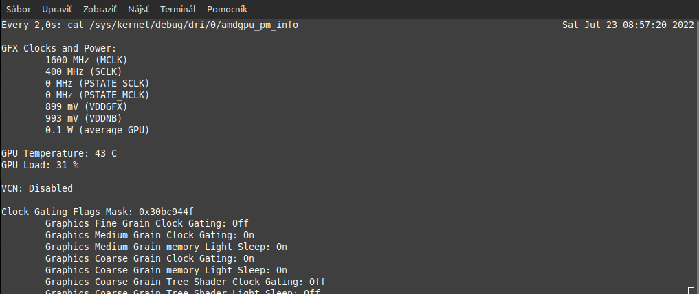

je moznost pozriet aj vytazenie gpu v realnom case
sudo watch cat /sys/kernel/debug/dri/0/amdgpu_pm_info
Ono je to divne, lebo pri prehravani 4K 2160p fps 60 si to vezme z GPU asi 20% a z CPU 25-30%
Ked sa nic neprehrava, tak GPU je na 20% a ked spustim prehravanie tak to stupne na 30%

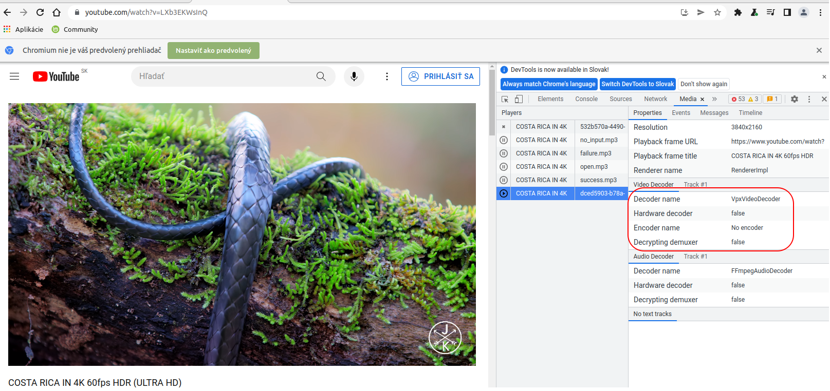

Problem je v tom, ze prehliadac ignoruje codec.
Skusim to este dnes nejak prehliadacu nanutit
chromium-browser --use-gl=desktop --enable-features=VaapiVideoDecoder
