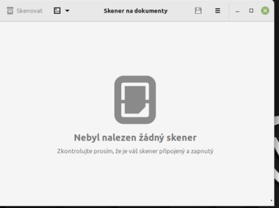

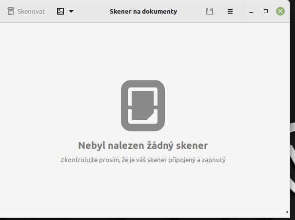

nemohu připojit scanner Kinghun k počítači, je pro něj neviditelný, tedy pro software. Je to levný scanner z Číny na dokumenty. Připojení klasické usb na usb k tiskárně. Děkuji za pomoc.
[attachment=1]Snímek obrazovky_2022-12-31_12-23-40.png[/attachment]

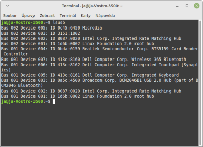

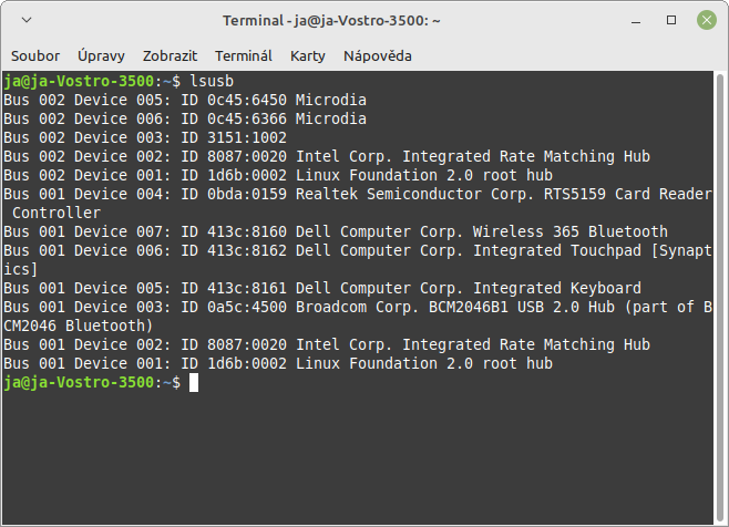

Připojil jsem scanner a objevili se jen toto. Mám jen bezdrátovou myš.
[attachment=0]Snímek obrazovky_2023-01-03_12-16-00.png[/attachment]

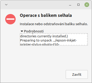

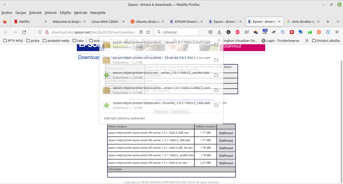

Zkusil jsem nainstalovat některé drivery z Epsonu, jen ty co šly spustit. Bohužel se balíky nenainstalovaly a počítač mi hlásil problémy, takže jsem vše musel odinstalovat.
[attachment=0]Snímek obrazovky_2023-01-03_12-54-00.png[/attachment]

Nikdo nerikal, ze mas instalovat drivery k Epsonu. Jen pouzit tu cast navodu, kde se modifikuje konfiguracni soubor pro skenovaci program.
Vypisy lsusb se delaji 2 - jeden pred pripojenim a druhy po pripojeni zarizeni.
Dzob
Příspěvky: 102
Re: Scanner Kinghun nelze připojit k počítači.
#9 Příspěvek od Dzob »

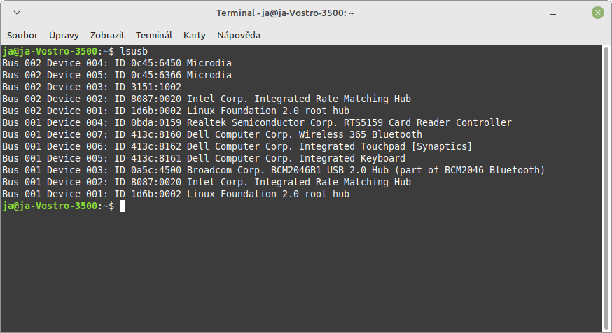

Ah tak. Tak tedy znovu snímky před a po připojení.
[attachment=0]lsusb po připojení.png[/attachment]
