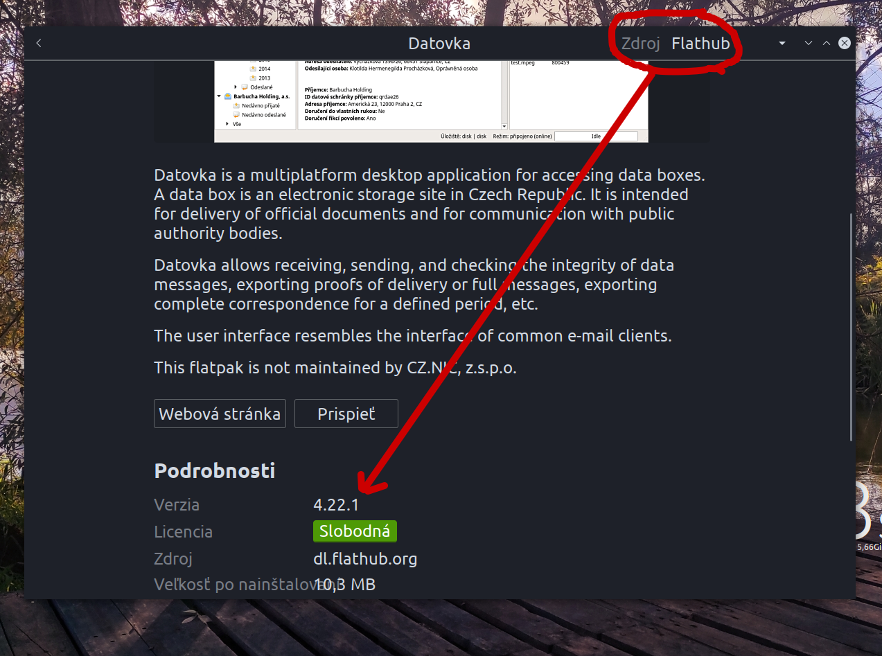

...datovka je aj v repo flatpak...nova datovka...na ubuntu fore som pisal,a otazkovatelovi datovka už funguje... :roll: :roll: :roll:
