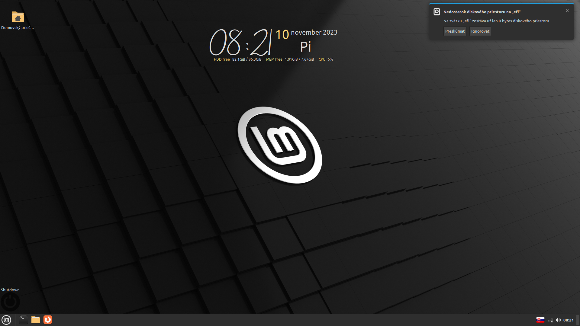

Zdravím, skúšal som inštalovať dualboot Windowsa a nový LM s Debianom. Win aj LMDE sa naštartuje a zdá sa,
že je všetko v poriadku no dostávam z LMDE hlášky a tipujem, že to nebude celkom kóšer.
Je tento stav na závadu? Ako predísť takémuto stavu?

Tak schvalne - co pise ta chybovka a jak tomu priste predejit?
Ted muzes jen pripojit oddil EFI, ukazat nam jeho obsah a zjistime, zda by se dal trochu uvolnit.
Muzes take zkusit jen tu hlasku odstranit a doufat, ze to vydrzi - sance tam je ..
Jinak by cekala velka rosada a to uz je jednodussi vse znovu preinstalovat s tim, ze udelas to co tomu predejde ..

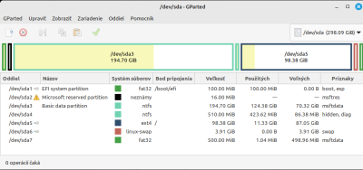

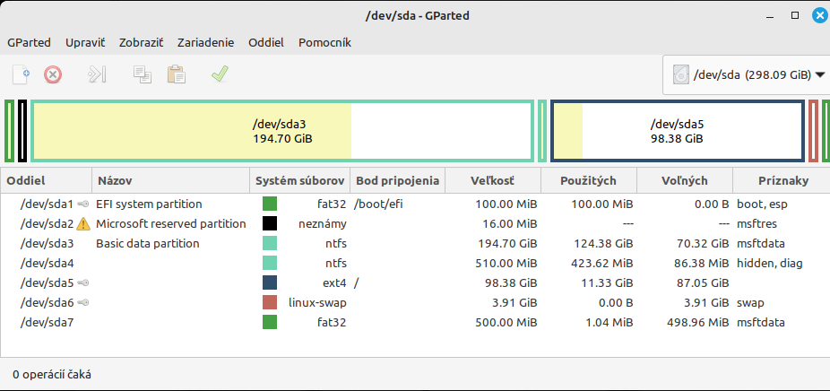

Zaujímalo by ma prečo sa zaplnila 1. partícia po inštalovaní LMDE?
Pri dualboote čistého Debianu s Win sa nezaplnila.
Má v tom prsty LM?

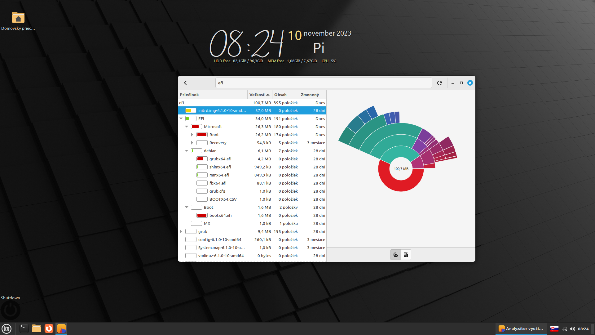

Ak to neni nejaka "novinka" tak neviem. Na obrazkoch je vidiet ze obraz initrd.img-6.1.0-amd...
je v /boot/efi
A ten to zaplnil.
Normalne su tie obrazy v /boot a tych 100MB staci, ja mam len nieco vyse polovicu obsadene a na tom notebooku je win a 5 linuxov.

Tvl - jak se to tam dostalo - to tam nema co delat!

Ked ten subor initrd.img-6.1.0-10-amd64 z /boot/efi vymazes, tak pravdepodobne nenabehne pri spusteni LMDE.
Windowsu sa to nedotkne ak nebudes robit nic ine.
Na tvojom mieste by som skusil ten subor presunut do zlozky /boot
Otvorit terminal a zadat prikaz:
sudo nemo
Zadat heslo
Spusti sa okno spravcu suborov nemo s opravnenim roota, tu sa preklikat do toho /boot/efi a najst ten subor s obrazom initrd.img-6.1.0-10-amd64
Otvorit dalsi terminal znovu zadat ten isty prikaz
sudo nemo
Zadat heslo
Cim sa spusti druhe okno nemo s opravnenim roota, tu sa preklikat do /boot
Potom presunut ten obraz initrd.img-6.1.0-10-amd64 z prveho okna nemo do druheho okna nemo do /boot
Pozatvarat vsetky okna a restartnut system. Ak by LMDE nenabehol, tak sa da z instalacky spustenej ako Live system oddiel s LMDE zmazat.
Neni nutne sa s tym trapit a ten initrd.img-6.1.0-10-amd64 sa da aj podobne ako som pisal zmazat, nepresuvat.

Ze to je chyba LM by mohol potvrdit alebo vyvratit niekto, kto by postupoval presne ako ty.
Takto to vyzera, ze si robil pokusy, na obrazku je vidiet, ze si tam mal aj MX Linux.
