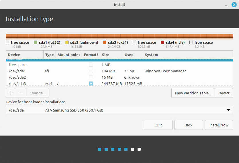

Pri instalacii je potrebne dat instalovat zavadzac systemu GRUB podla toho aky je to PC ci notebook. Pri UEFI rezime byva tabulka rozdelenia disku GPT a zavadzac GRUB sa dava instalovat na maly oddiel (particiu, partition), byva oznaceny EFI ci efi a je formatovany na fat32.
Kludne sa moze pouzit aj ten, ktory je tam od windowsu, ak neni uz sformatovany cely disk.
Isla si podla nejakeho konkretneho navodu na instalaciu?
Ak nie, bolo by dobre pouzit navod napriklad:
https://linuxmint-installation-guide.re ... stall.html
Dost mozne, ze sa stalo to co na obrazku. Tam kde je Device for boot loader installation je nutne nedat cely disk (ako priklad je na obrazku /dev/sda
ale moze mat aj ine oznacenie).
Ale tam zvolit ten oddiel (particiu, partition) co je vidiet ako /dev/sda1 efi
Toto co pisem je len priklad, kde sa to asi seklo, obrazok je z oficialneho navodu.
