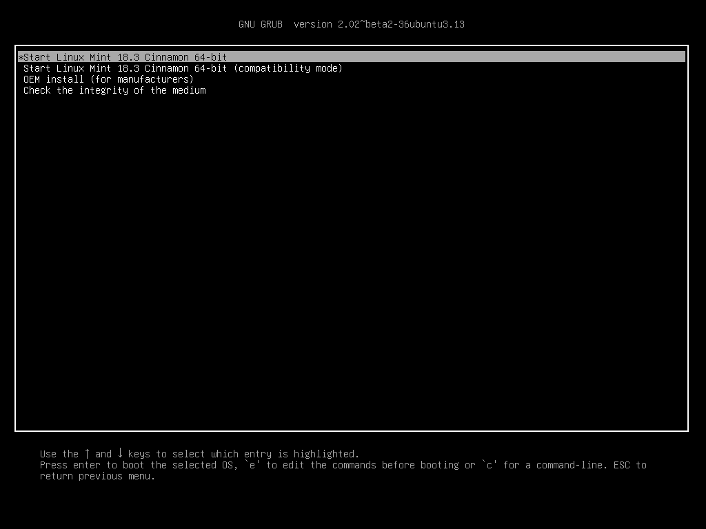

Ahoj myslim tym, ked zapnes tlacitkom pc ci notebook, ma sa objavit GRUB podobne ako na obrazku:
Ak to nevidis hned, je nutne stlacat pri starte klavesu Shift.
